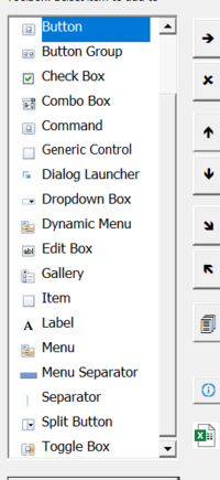

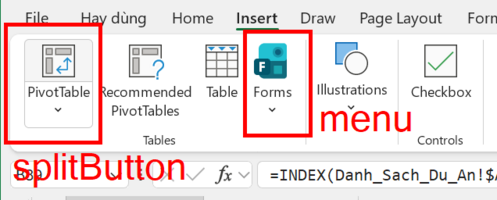

H haiconthanlan Thành viên mới Tham gia 20/11/24 Bài viết 1 Được thích 0 20/4/26 #1 các bác ai hay tạo add in bằng tool RibbonEditor64bit cho em hỏi cách để tạo 1 button kiểu như trong hình với ạ. em cảm ơn File đính kèm Screenshot 2026-04-20 095432.png 35.4 KB · Đọc: 17 Screenshot 2026-04-20 095512.png 32.2 KB · Đọc: 18
hoangtuan.net Thành viên thường trực Tham gia 4/11/21 Bài viết 266 Được thích 182 Giới tính Nam 25/4/26 #2 Nếu anh muốn ấn vào chỉ xổ ra menu thì chọn mục: Menu Nếu muốn ấn vào phần trên để chọn và phần dưới để ra menu thì chọn: splitButton
