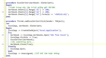

Không ai dùng CreateOleObject khi viết hàm trong DLL cả bạn nhé. Nếu có chỉ là khởi tạo Excel Application để test mà thôi.
Muốn tạo hàm KiemTraTTNH trả về array trong VBA thì bạn phải làm như sau
function KiemTraTTNH(Vung: OleVariant): OleVariant; stdcall;
begin
//Nếu là mảng 2D thì d1, d2 là vị trí dòng bắt đầu và dòng cuối của mảng; c1, c2 là vị trí cột đầu và cột cuối của mảng
Result := VarArrayCreate([d1, d2, c1, c2], varVariant);
//Nếu mảng 1D thì là: Result := VarArrayCreate([c1, c2], varVariant);
Bây giờ bạn chỉ cần làm việc gán các giá trị cho các phần từ mảng:
for I := d1 to d2 do
for J := c1 to c2 do
begin
Result[I, J] :=giá trị
end;
end;

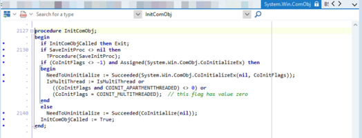

+ Trong Delphi khi khai báo unit COMObj hay ActiveX thì không cần phải gọi hai hàm dưới đây vì nó tự làm cho rồi.
CoInitialize(nil);
CoUninitialize;
+ Khi bạn bẫy lỗi hàm API thì hãy trả về giá trị lỗi mà bạn có thể quản lý được ở môi trường gọi nó (như là gọi ở VBA). Không nên dùng "ShowMessage(E.Message);" - Chỉ tạm để test thì ok.
+ Các biến dùng OleVariant Delphi tự giải phóng bộ nhớ nên code viết như vậy cơ bản là được rồi đó.
Nếu code trên chạy bên Delphi thì bên VBA cũng chạy được rồi, khai báo đúng API là được.
CoInitialize(nil);
CoUninitialize;
Tôi chỉ Copy lại nguyên văn cho ChatGPT nó trả lời thôi nhé còn Tôi không bàn luận gì thêm
Nội dung ChatGPT viết như sau
Mình nghĩ ý này đúng trong một số trường hợp, nhưng không nên xem là quy tắc chung.
Ví dụ COM trong Delphi trên main thread của ứng dụng VCL thường đã được khởi tạo sẵn nên nhiều khi dùng COMObj, ActiveX, ADODB, CDO... vẫn chạy bình thường mà không cần gọi CoInitialize/CoUninitialize.
Tuy nhiên COM hoạt động theo thread chứ không theo process. Khi chuyển sang Thread, ThreadPool, Service, DLL, RPC Server hoặc các môi trường đa luồng khác thì nếu thread chưa được COM Initialize mà vẫn tạo COM object sẽ rất dễ gặp EOleSysError, treo hoặc crash.
Mình từng gặp trường hợp ADODB chạy tốt trên main thread nhưng khi đưa vào worker thread thì bắt buộc phải CoInitialize/CoUninitialize mới ổn định.
Tương tự như các tranh luận kiểu Set xxx = Nothing, FreeAndNil... Không có câu trả lời đúng cho mọi trường hợp. Nhiều nhận định chỉ đúng trong một bối cảnh cụ thể, nhưng sang môi trường khác thì lại không còn đúng nữa.
Vì vậy theo mình, nói "không cần CoInitialize/CoUninitialize vì Delphi tự làm rồi" là chưa đầy đủ. Chính xác hơn nên nói là "có những môi trường Delphi đã COM Initialize sẵn nên có thể không cần gọi thủ công".

Delphi làm rất nhiều thứ ngầm bên trong để giảm công việc của lập trình viên, đặc biệt những thứ thuộc về hệ thống. Vì thế người lập trình ban đầu chưa tìm hiểu sâu hệ thống cảm giác lập trình dễ gần như với VB. Dưới đây là mã nguồn tự khởi tạo cho môi trường COM của Delphi.
ComObj1.png​
Nhánh initialization: code trong nhánh này tự chạy khi mở ứng dụng hoặc load thư viện chứa unit này.
Nhánh finalization: code trong nhánh này tự chạy khi thoát ứng dụng hoặc Unload thư viện chứa unit này.
ComObj2.png​

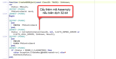

3/ khi tôi viết ADODB trên Delphi cũng vậy ban đầu sử dụng CreateOleObject('ADODB.Connection'); sau đó tôi cũng lại bỏ luôn mà chuyển sang sử dụng trực tiếp Winapi.ADOInt trong Delphi
Nói chung ADODB lệ thuộc vào Ms và ADODB chỉ xử lý dữ liệu bẩn , Rác thập cẩm cho Excel từ nhiều nguồn khác nhau tốt thôi còn lại thì cũng không còn gì đáng quan tâm nữa mà thay vào đó sử dụng FireDAC trên Delphi/c++ builder hay hơn quá nhiều mà không lệ thuộc Windows
trừ khi cần xử lý dữ liệu liên quan Excel còn không thì tạm chuyển ADODB vào xó nào đó khi cần cho Excel mới lôi ra xem lại

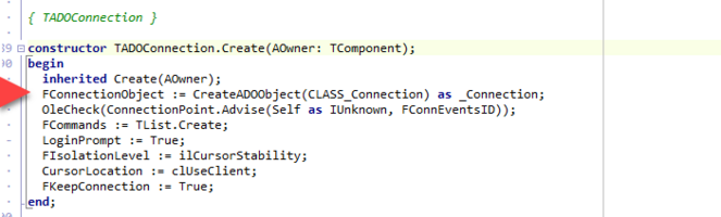

Trong Delphi cho phép lập trình giống như C/C++. Mã nguồn các chuyên gia họ viết sẵn gần như giống với C/C++ và kết hợp với Assemply để tối ưu tối đa về hiệu suất cũng như phù hợp với từng platforms.
TADOCOnnection3.png​

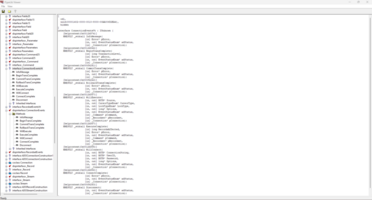

Ngoài ra Delphi có tool cho phép tự tạo ra một component wrapper tới bất kỳ một COM nào - Đây chính là giải pháp để lập trình tiện và dễ như lập trình VB/VBA. Ví dụ tôi dùng tool trong chính Delphi tạo một component để làm việc với Excel - Bản chất giống trong lập trình VBA ta vào Tools-> References mở các EXE, DLL, OCX. Ảnh dưới đây là một interface của Excel.Workbook.
WorkbookDispatch.png​
Các COM Server phổ biến rộng rãi như ADODB các ứng dụng Office thì Delphi nó tự tạo sẵn component cho người lập trình và tối ưu theo đặc tính của COM rồi nên không cần phải dùng tool, chỉ dùng với đồ lạ thôi.
Cách tiếp cận khác cho người lập trình Delphi lập trình dễ như VB/VBA, bỏ qua tất cả các kỹ thuật như C/C++ trong Delphi, bỏ qua việc dùng tool để tạo component bao các interface của COM như nói ở trên là dùng biến OleVariant như trong topic này tôi khuyên các bạn KHI MỚI BIẾT VÀ TIẾP CẬN DELPHI THÌ NÊN DÙNG KIỂU OLEVARIANT. Khi dùng biến kiểu OleVariant và làm việc với đối tượng COM thì trình biên dịch sẽ tự sinh code để thực hiện tất cả các kỹ thuật giống như lập trình C/C++. Hậu trường giống như C/C++ mà bạn không nhìn thấy.
Ví dụ code dưới đây ghi dữ liệu vào Excel, code đơn giản như VBA. Bản chất khi biên dịch Delphi tự thêm vào các kỹ thuật API hay gì đó mà bạn có thể không cần phải biết.
ExcelWriter.png​
Lập trình với Delphi tùy vào cấp độ, tùy vào tính cấp thiết mà ta chọn mô hình lập trình nào cho phù hợp. Với tôi, trong một dự án lớn, có hàm, thủ tục thì viết kiểu OleVariant, nhưng những hàm lớn hay hàm hệ thống cần phải đạt hiệu suất cao khi lập trình với COM tôi không dùng OleVariant mà dùng kiểu khác, tự quản lý bộ nhớ, sử dụng các kỹ thuật con trỏ - pointer.
(Tôi vẫn khuyên các bạn mới học lập trình Delphi nên dùng kiểu OleVariant cho dễ và an toàn nhé sau này làm chủ được ngôn ngữ và môi trường ứng dụng thì thêm mô hình và nâng cao hơn.)

#import "libid:00000600-0000-0010-8000-00AA006D2EA4" raw_interfaces_only
using namespace ADODB;
class ADODBConnectionEvents : public ConnectionEventsVt
public:
    ADODBConnectionEvents() : hwnd(NULL), refCount(0), pCnnPt(NULL), dwCookie(0) {}
    ADODBConnectionEvents(HWND m_hwnd, _Connection* pConnection);
    ~ADODBConnectionEvents();
    HRESULT InfoMessage(Error* pError, EventStatusEnum* adStatus, _Connection* pConnection);
    HRESULT BeginTransComplete(long TransactionLevel, Error* pError, EventStatusEnum* adStatus, _Connection* pConnection);
    HRESULT CommitTransComplete(Error* pError, EventStatusEnum* adStatus, _Connection* pConnection);
    HRESULT RollbackTransComplete(Error* pError, EventStatusEnum* adStatus, _Connection* pConnection);
    HRESULT WillExecute(BSTR* Source, CursorTypeEnum* CursorType, LockTypeEnum* LockType, long* Options, EventStatusEnum* adStatus, _Command* pCommand, _Recordset* pRecordset, _Connection* pConnection);
    HRESULT ExecuteComplete(long RecordsAffected, Error* pError, EventStatusEnum* adStatus, _Command* pCommand, _Recordset* pRecordset, _Connection* pConnection);
    HRESULT WillConnect(BSTR* bstrConnectionString, BSTR* UserID, BSTR* Password, long* Options, EventStatusEnum* adStatus, _Connection* pConnection);
    HRESULT ConnectComplete(Error* pError, EventStatusEnum* adStatus, _Connection* pConnection);
    HRESULT Disconnect(EventStatusEnum* adStatus, _Connection* pConnection);
    ULONG AddRef();
    HRESULT QueryInterface(REFIID riid, void** ppvObject);
    ULONG Release();
    BOOL SetConnectionPoint(IConnectionPoint* lpCnnPt);
    BOOL Advise();
    BOOL Unadvise();
private:
    HWND hwnd;
    ULONG refCount;
    IConnectionPoint* pCnnPt;
    DWORD dwCookie;

Cuối cùng là khởi tạo class trên ở vùng nhớ heap, gọi một số phương thức như Advise, Unadvise của IConnectionPoint là xong.
C++:
lpDbInfo->pConnectionEvents = new ADODBConnectionEvents(hwnd, lpDbInfo->pConnection);
if (!lpDbInfo->pConnectionEvents) {
    FreeDatabaseInfo(lpDbInfo);
    return E_OUTOFMEMORY;
BOOL bRetVal = lpDbInfo->pConnectionEvents->Advise();
if (!bRetVal) {
    return hr;
