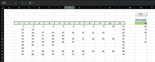

Mình có VD nhỏ :
- Giờ mình nhập tại SỐ Ô NHẬP, VD LÀ 13 thì các cell sẽ thể hiện theo như trên. Từ 1 => 13 theo thứ tự như vậy.
Nhờ cả nhà chỉ giúp.

Nếu chỉ có mỗi ô N5 là ô nhập dữ liệu đầu vào thì có thể làm được bằng VBA
nhập N5=13 lập tức các ô từ B5:K10 =1,2,3,... và tràn xuống dòng dưới B6=11,C6=12 và K6 =13.
nếu N5=xxx thì nó sẽ trải các số lấp đầy các ô Từ B5:K... riêng Kxxx=N5
Hỏi là có khi nào nhập N6 để ta cũng thư được 1 dãy số như nhập ở N5 không? và nếu có thì Những B6=11,C6=12,... sẽ bị xóa bỏ hay thế nào?

Cám ơn bạn đã phản hồi.
Nếu ta nhập N7 thì ta cũng sẽ thu được 1 dãy số từ B đến K, khi N5 ta nhập 13 thì nó đã tràn xuống N6 các số 11 12 13 nên bắt buộc phải nhập xuống N7 và số từ B=>K sẽ là số tiếp nối, VD 14 15 16...

Bạn nhập thử mong muốn của mình khi nhập vào N5 = 12; N5 = 13 ...... và N5 = 4 trở xuống thì kết quả của bạn cần là gì ?

Ý tôi là bạn đã nhập N5=13 (hoặc số khác>10) và đã thu được kết quả từ b5:k6 rồi , nhưng giò ta nhập tiếp vào n6 thì dữ liệu kết quả dduocj nhập vào đâu? nếu la tư b6:k6 thì dữ liệu cũ sẽ bị xóa. ý bạn thế nào?

nếu nhập dữ liệu vào n6 thì sẽ như thế này :
Code thì có code đây:

Code dùng mảng và fix lỗi số là 12 hoặc (bội của 11) + 1
Public LastNum As Long, r As Long, ResArr(1 To 10000, 1 To 12)

Kết quả từ cột "B" đến cột "K"
Sub xyz()
