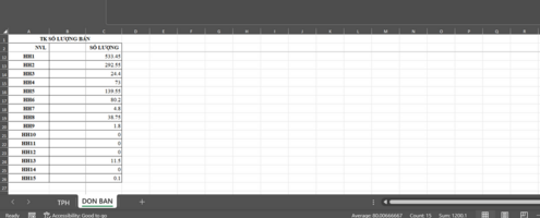

    dạ em cám ơn bác, nhờ bác xem lại file và giúp hộ em cái này với ạ.
    file này gồm 2 sheet (TPH, ĐON BAN), Sheet đầu là thống kê thành phần của nguyên vật liệu, sheet thứ 2 là thống kê số lượng NVL dùng. bây giờ em muốn tính xem thành phần của cấu tạo nguyên liệu ạ.
    ví dụ:
    Đối với HH1: có trong CHA, CHB, CHD... không có trong CHC, nên sẽ tính à: 5*20+10*10+2*2...
    Do bảng TK SỐ LƯỢNG BÁN VÀ THÀNH PHẦN CẤU TẠO NVL số hàng không giống nhau nên em chưa hiểu được cách dùng SUmproduct kết hợp index và mathch.
    mong anh chỉ giúp ạ
    Dạ em cám ơn bác đã góp ý ạ
    ví dụ:
    mong anh chỉ giúp ạ
    C12 =SUMPRODUCT(SUMIF($A$3:$A$8,TPH!$B$5:$B$12,$C$3:$C$8),INDEX(TPH!$F$5:$T$12,,MATCH(A12,TPH!$F$3:$T$3,0)))
