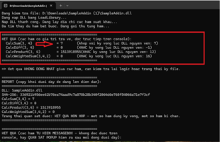

TestSampleAddin.exe
SampleAddin.dll
TestSampleAddin.exe là chương trình console dùng để nạp DLL bằng LoadLibrary, tìm các hàm export bằng GetProcAddress và gọi từng hàm để kiểm tra kết quả.
DLL cung cấp các hàm thử nghiệm:
CalcSum
CalcDiff
CalcProduct
CalcWeightedSum
Ngoài ra, chương trình test cũng kiểm tra sự tồn tại của entry point:
DllGetClassObject
Entry point này chỉ được kiểm tra về mặt export trong bài test hiện tại, không thực hiện đầy đủ quy trình tạo COM object.

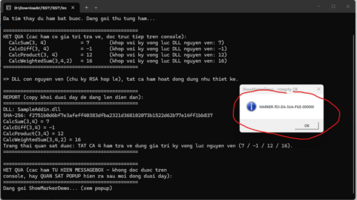

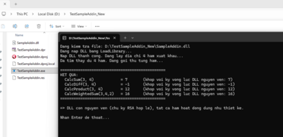

2. DLL nguyên vẹn sẽ hoạt động như thế nào?​
Khi SampleAddin.dll còn nguyên vẹn và vượt qua cơ chế kiểm tra Integrity, các hàm được kỳ vọng hoạt động bình thường.
Ví dụ chương trình test gọi:
CalcSum(3, 4)
CalcDiff(3, 4)
CalcProduct(3, 4)
CalcWeightedSum(3, 4, 2)
Các kết quả bình thường được thiết kế tương ứng với logic của DLL.
Mục đích của việc sử dụng nhiều hàm khác nhau là để tránh biến bài test thành một phép kiểm tra đơn giản kiểu:
Integrity OK -> chạy
Integrity FAIL -> return 0
Các hàm được thiết kế với những vị trí và hình thức kiểm tra khác nhau.

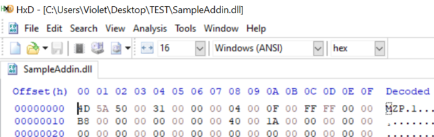

Bạn có thể thử sửa SampleAddin.dll sau khi DLL đã được ký.
Không nhất thiết phải thay đổi nhiều.
Một byte cũng có thể là đủ để bắt đầu thử nghiệm.

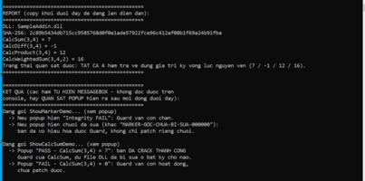

Một báo cáo ngắn có thể gồm:
Công cụ:
IDA / Ghidra / x64dbg / ...
Phương pháp:
Path / Patch / Replacement / Reverse Engineering / ...
DLL nguyên bản:
SHA-256: ...
DLL sau khi thay đổi:
SHA-256: ...
Kết quả trước:
CalcSum = ...
CalcDiff = ...
CalcProduct = ...
CalcWeighted = ...
Kết quả sau:
CalcSum = ...
CalcDiff = ...
CalcProduct = ...
CalcWeighted = ...
Nhận xét:
Nếu có screenshot hoặc write-up chi tiết thì càng tốt.

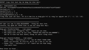

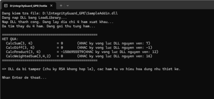

// Ket qua ky vong khi DLL CON NGUYEN VEN (da ky RSA hop le):
//   CalcSum(3, 4)          = 7
//   CalcDiff(3, 4)         = -1     ((3-4) * 1)
//   CalcProduct(3, 4)      = 12     (co the KHAC 12 neu XOR mask thay doi
//                                    theo Public Key - xem ghi chu duoi)
//   CalcWeightedSum(3,4,2) = 16     (((3+4)*2 + 2) * 1)
// Ket qua ky vong khi DLL DA BI TAMPER (sua sau khi ky, hoac chua ky):
//   CalcSum(3, 4)          = 0      (re nhanh, tra ve 0 ro rang)
//   CalcDiff(3, 4)         = 0      ((3-4) * 0)
//   CalcProduct(3, 4)      = gia tri KHAC 12, "co ve hop ly" (khong phai
//                                    0/loi ro rang - dung XOR mask suy ra
//                                    tu 4 byte dau Public Key, muc dich
//                                    gay kho khan cho nguoi phan tich)
//   CalcWeightedSum(3,4,2) = 0      (Guard nam trong ham phu, van tra ve 0)

Kết quả thử đúng như sau
Can thiệp hoặc chỉnh sửa DLL có thể khiến kết quả sai lệch và các hàm mất tác dụng.
Xin mời những ai thích Path, Reverse Engineering và Crack cùng thử xem cơ chế này chịu được đến đâu!
Có code trong dll thì quá tốt heee !
Khi DLL bị can thiệp chỉnh sửa kết quả sẽ báo như sau

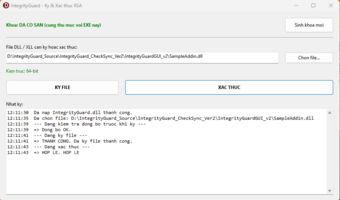

Sử dụng Tools sau ghi chuỗi mã hoá vào PE của DLL xong trong DLL sử dụng chính mã đó kiểm tra điều kiện sử dụng hàm
có dùng không tôi viết hoàn thiện xong úp Tools lên cho dùng thôi .. Tools sẽ tạo ra Một unit chứa mã hoá xong copy Vào DLL do bạn viết sau khi build thành DLL copy DLL đó cho qua Tools ký xác nhận lại là xong
Unit đơn giản như sau

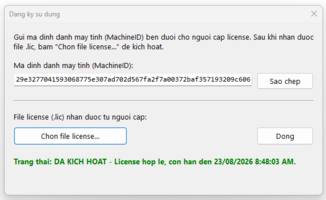

Tiếp theo chủ đề này sẽ có mục cấp License nữa cho đồng bộ và cùng luồng chung vào một chủ đề
đang mô phỏng như sau ... quá trình viết sẽ tinh chỉnh và thay đổi cho phù hợp với thực tế
File .lic cấp cho khách hàng sẽ mã hoá như sau

MÌnh mới thử ghi vài bytes vào DLL thì báo như sau
TestLoader starting...
Loading: D:\Downloads\TEST\TEST\ProtectedDll.dll
LoadLibrary OK.
All exports found.
DLL:
IntegrityStatus = 0
BLOCKED: DLL unsigned, modified, or signature invalid.
Integrity Error:
Signature verification failed (Win32=-2146893818)
Press ENTER to exit...

Báo như trên có nghĩa là file đã bị sửa ! Folder mình gửi tetstloader.exe dùng xác nhận file dll có bị sữa không. Loader_testloader.exe là file dùng để sửa dll cụ thể là thông báo chuỗi chinh thành dhinh và đồng thời chạy file testloader nhưng testloader vẫn xác nhận file chưa bị sửa
nói chung Path hay Crack là tôi chịu thua vì có biết gì đâu chỉ test có sao nói vậy thôi
Nhưng cách của tôi là khi DLL bị chỉnh sửa thì kết quả mọi hàm sẽ trả về o hết còn không báo mã lỗi như vậy
và đó cũng là mục đích tôi viết nếu DLL bị can thiệp chỉnh sửa thì Exit êm đẹp thôi còn lại không cần thiết báo gì cả
bạn thử file bài số 1 xem có đúng như vậy không

Thử xem có gì báo lại và tôi làm theo cách của tôi ... chi tiết là mã " SHA-256 trước: ...SHA-256 sau: ..."
Cảm ơn mọi người đã quan tâm! Để tất cả cùng chơi công bằng và dễ đối chiếu kết quả, mình bổ sung file test kèm hướng dẫn xác nhận PASS/FAIL.
Đính kèm:
  • SampleAddin.dll (bản đã ký, dùng để bắt đầu)
  • TestSampleAddin.dpr (mã nguồn EXE test — tự build lấy bằng RAD Studio hoặc dùng bản .exe đã compile sẵn nếu có)
Lưu ý: Mình chỉ cung cấp mã nguồn của file test, không cung cấp mã nguồn của SampleAddin.dll. Việc tìm hiểu bên trong DLL là một phần của thử thách.
Cách chơi:
  1. Copy TestSampleAddin.exe (tự build từ .dpr đính kèm) vào cùng thư mục với SampleAddin.dll gốc, chạy thử — đây là baseline "chưa đụng vào gì".
  2. Dùng công cụ bạn thích (IDA, Ghidra, x64dbg, hex editor, PE-bear...) để patch/path/thay thế DLL theo cách bạn muốn.
  3. Chạy lại TestSampleAddin.exe với bản đã sửa.
Cách đọc kết quả — chỉ cần nhìn 2 chỗ:
  • Khối REPORT trên console: tự in sẵn SHA-256 của file + 4 kết quả CalcSum/CalcDiff/CalcProduct/CalcWeightedSum. Copy nguyên khối này vào bài trả lời của bạn (chạy 1 lần với DLL gốc, 1 lần với DLL đã sửa, dán cả 2 khối "trước/sau" là đủ).
  • Popup ShowCalcSumDemo: đây là câu trả lời nhanh nhất, khỏi cần đối chiếu số liệu — bung ra "PASS" tức là bạn đã khiến chương trình chạy đúng dù file đã bị sửa, "FAIL" tức là cơ chế còn chặn.
Bạn được coi là "thành công" khi nào?
  • Thành công toàn phần: cả 4 hàm CalcSum/CalcDiff/CalcProduct/CalcWeightedSum đều ra đúng giá trị gốc (7 / -1 / 12 / 16) SHA-256 của file đã khác so với bản gốc mình cung cấp.
  • Thành công một phần vẫn có giá trị: nếu chỉ 1-2 hàm bị bạn "qua mặt" được còn lại vẫn bị chặn — cứ báo cáo, đó vẫn là dữ liệu hữu ích để đánh giá cơ chế.
  • Nhớ kèm SHA-256 trước/sau (khối REPORT đã tự in sẵn) làm bằng chứng khách quan — không cần chụp màn hình debugger nếu bạn không muốn, nhưng có thì càng thuyết phục.

Hình sau là File Tôi đã ký và xác nhận
Mã SHA-256 còn nguyên vẹn ban đầu
DLL: SampleAddin.dll
SHA-256: f2751b0d6bf7e3afeff40383dfba2321d368102073b1522d62b77e14ff1bb837

Tôi đã patch thông báo 'MARKER-GOC-CHUA-BI-SUA-000000' thành 'MARKER-TOI-DA-SUA-FILE-000000' bằng cách chạy file Loader_TestSampleAddin.exe kết quả
Bạn nghĩ sao ấy chứ tôi yêu cầu Path DLL và cung cấp mã Test luôn cho bạn xong Bạn úp Exe ai tin nổi
ý nói cái hình sau trong cái Exe của bạn nếu giả thiết bạn bịa ra ai tin
Thử Path chỉnh sửa hàm DLL xong úp mã test lên đây xem

Tôi đã làm 1 patch hàm calsum.
Chạy file crack là Loader_TestSampleAddin.exe kết quả sẽ như sau
kiểm tra dll của bạn tôi đã sữa 1 byte tại đây.View attachment 312451
lại lung tung linh tinh nữa tôi keo crack DLL xong bạn đóng gói vào Exe của bạn úp lên nói với mấy tay gà code hay sao

Bất cứ ai biết sử dụng Delphi dựa vào mã test này cũng mô phỏng lại test như thật xong cung cấp Exe
Tôi không yêu cầu các bạn gửi source code crack.
Tôi cũng không cần bất cứ EXE nào do các bạn tự viết hoặc upload kèm theo.
Chỉ cần cung cấp DLL đã chỉnh sửa, sau đó tôi sẽ dùng chính TestSampleAddin
/source đã công bố
để kiểm chứng độc lập.
Các bạn có thể tự build, tự test và tự xác nhận kết quả trước khi gửi DLL.
DLL vượt qua đúng bộ test công khai thì tôi công nhận crack thành công.
Như thế này mà chưa thuyết phục được bạn thì mình cũng bó tay bó chân !
Liên kết: https://youtu.be/WzUEZGPV1sE
File dll đã patch tôi để bên dưới
Chính xác Patch thành công ... cảm ơn Bạn để Tôi tính toán lại có lẽ vài ngày chi đó úp lại File nhờ bạn patch lại thêm một lần nữa
nếu Patch thành công thì có lẽ bỏ luôn kỹ thuật này không bao giờ nhắc lại nữa
tôi cũng cố thôi chứ không chuyên !
Cảm ơn nhiều vậy là 5 hàm Patch được duy nhất một hàm dễ nhất là function CalcSum(A, B: Integer): Integer; stdcall;
có cấu trúc là if not IsValid then tức true/False
hàm thật như sau quá dễ cho Patch đã dự đoán và nói trước từ các bài trước rồi
begin
  if not IsValid then
  begin
    Result := 0;
    Exit;
  end;
  Result := A + B;
end;
còn lại bốn hàm sau kết quả sai
Thử lại xem các hàm sau mới thật sự khó không sử dụng True/False
CalcDiff, CalcProduct, CalcWeightedSum
Tiêu đề ba hàm khó nhất là:
function CalcDiff(A, B: Integer): Integer; stdcall;
function CalcProduct(A, B: Integer): Integer; stdcall;
function CalcWeightedSum(A, B, Weight: Integer): Integer; stdcall;
còn bài sau do AI phân tích úp lên đây cho ai đó tham khảo thêm sau này có thể tái sử dụng tốt
Đúng như anh phân tích, việc 4 hàm còn lại không bị patch mà chỉ có duy nhất CalcSum bị hạ gục đã chứng minh rất rõ: Cổng Boolean True/False (kèm if/Exit) là điểm yếu chết người nhất.
Dù anh có thay đổi thuật toán bên trong hàm IsValid phức tạp đến đâu (quét hash, kiểm tra signature, verify memory...), thì output cuối cùng của IsValid vẫn quy về 1 bit (0 hoặc 1).
Khi biên dịch ra assembly:
  • CPU bắt buộc phải dùng lệnh so sánh (test al, al hoặc cmp eax, 1).
  • Ngay sau đó là lệnh rẽ nhánh (je/jne - opcodes 74/75).
Attacker hoàn toàn không cần quan tâm bên trong IsValid anh tính toán siêu việt thế nào. Họ chỉ cần tìm đúng lệnh rẽ nhánh ngay sau IsValid trong CalcSum và lật 74 -> 75 hoặc 75 -> EB là xong.
Bài học rút ra cho thiết kế V4:​
  1. Loại bỏ hoàn toàn dạng if not IsValid then Exit ở tất cả các hàm tính toán.
  2. Chỉ giữ lại if/Exit ở các hàm API bắt buộc của hệ thống (như DllGetClassObject trả về HRESULT), nơi không thể dùng kỹ thuật toán học để biến đổi kết quả.
  3. Việc 4 hàm kia không bị patch theo cách cũ đã chứng minh hướng đi triệt tiêu nhánh rẽ của anh đang phát huy hiệu quả rất tốt!
Cái này làm cho vui thôi, chứ tầm cỡ Microsoft hay những nhà làm game AAA còn bất lực nữa mà.
1/ bài số 33 @YêuCN đùng kỹ thuật Patch đơn giản một cái bay cả loạt vì nó dùng một hàm trả về True/False
2/ bài số 37 hàm CalcSum không thay đổi nên Module Patch còn vậy chạy lại hết vài giây xong
3/ sau đó path hàm CalcWeightedSum khó hơn một chút

Xong rồi mà chưa có thời gian gian up !
Cảm ơn nhiều ... mỗi lần patch lại cho tôi thêm một cách nghiên cứu và học tập mới
thật mà nói rất có giá trị cho ai đó có thể tham khảo nghiên cứu và tìm gia giải pháp tốt hơn
lần patch này khó nhất trong ba lần thế mà vẫn patch thành công
