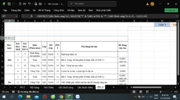

Trong khi chờ đợi thử tham khảo công thức sau:
Trên sheet LBG in.
A5=OFFSET('LBG Buổi sáng'!A1; MATCH("*" & 'LBG in'!M1 & "*"; 'LBG Buổi sáng'!A:A; 0) - 1;0;23;10) và nhấn Enter
A36=OFFSET('LBG Buổi chiều'!A1; MATCH("*" & 'LBG in'!N1 & "*"; 'LBG Buổi chiều'!A:A; 0) - 1;0;23;10) và nhấn Enter
Lưu ý:
1/Hãy xóa sạch dữ liệu cũ để đảm bảo vùng trống xung quanh không có dữ liệu ==> tránh lỗi #SPILL!
2/ Thay dấu ";" trong công thức bằng dấu phù hợp với máy tính của bạn (có thể là ",")

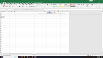

Sao công thức của bác lại có phím cách sau dấu chấm phẩy ạ
công thức bị lỗi #Value ạ
    80.5 KB · Đọc: 15
