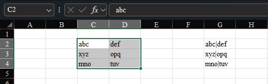

Mượn code của bác SA_DQ, chỉ sửa đoạn trong hình:
Thành:
JavaScript:
On Error Resume Next
Set RgKH = Application.InputBox("Nhập ô hiển kết quả", ,"$W$2", Type:=8)
If RgKH Is Nothing Then Exit Sub

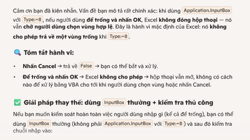

Tất cả các câu lệnh bẫy lỗi dạng "If OutCol Is Nothing Then" đều không được thực thi. Cái InputBox cứ tồn tại đó chờ điền thông tin.
DisplayAlert = False chỉ tắt cái thông báo "problem of formula" chứ vẫn không chạy tiếp bất kỳ câu lệnh nào kế tiếp kể cả câu lệnh bẫy lỗi như trên.
Chỉ còn cách ghi trong câu Prompt của InputBox "không được bỏ trống". Hễ bỏ trống nó cứ trơ trơ ra thì phải đọc thôi.
Đúng ra tác giả nên có 1 file giả lập và 1 hướng dẫn chạy code thì dễ nhận trợ giúp hơn.
Dùng AI các loại cũng phải mô tả đúng thì mới nhận được câu trả lời hoặc gợi ý đúng, chứ chỉ đọc code rối sửa mò thì chẳng đạt kết quả.
Đây là file tôi giả lập để chạy code để thấy cái inputbox vĩnh viễn nằm chờ.
Còn hỏi AI (Copilot thường) thì được kết quả:
Câu hỏi:
trong VBA excel tôi dùng câu lệnh sau để người dùng chọn vùng chứa kết quả: ResultRange =Application.InputBox("Choose destination", "Destination", Type:=8) Nhưng nếu người dung bỏ trống thì hiện ra thông báo lỗi của Excel. Tôi muốn hiện thông báo của mình thì làm thế nào?
tôi đã dùng If ResultRange Is Nothing Then MsgBox "Chưa chọn vùng kết quả" nhưng không có tác dụng, câu lệnh MsgBox không hề được thực thi mà cái InputBox cứ đứng chờ, câu lệnh MsgBox thì chưa tới lượt
Và đây là code nó gợi ý:
