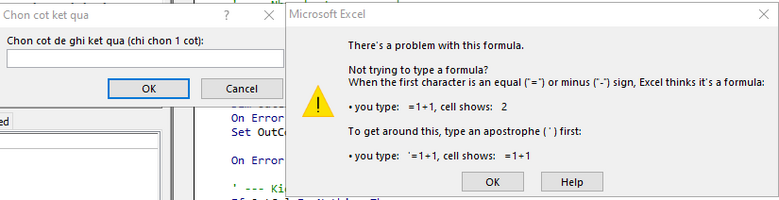

Ở phần inputbox khi em không chọn, hoặc chưa chọn vùng để thực thi lệnh mà bấm OK sẽ báo lỗi như kia.
Em muốn là check lỗi nếu không nhập gì thì sẽ hiện MsgBox.
Em đã thử các kiểu GPT, Gemini mà không ra kết quả.

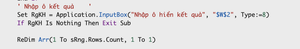

Lỗi như hình là lỗi mặc định của Excel nên nếu muốn không hiển thị nó thì dùng thêm dòng lệnh: Application.DisplayAlerts = False
Mượn code của bác SA_DQ, chỉ sửa đoạn trong hình:
Thành:
JavaScript:
On Error Resume Next
Set RgKH = Application.InputBox("Nhập ô hiển kết quả", ,"$W$2", Type:=8)
If RgKH Is Nothing Then Exit Sub
Vì hình ảnh từ #1 không tìm thấy mã lỗi trong hệ thống, nên mình cho rằng đó chỉ là lưu ý hay cảnh báo mà thôi;
Để bẩy cánh báo này, Copilot có nói tới mã lỗi do người dùng định nghĩa;
Chủ bài đăng hãy hỏi trực tiếp cha Copilot với từ khòa 'Raise'
Tất cả các câu lệnh bẫy lỗi dạng "If OutCol Is Nothing Then" đều không được thực thi. Cái InputBox cứ tồn tại đó chờ điền thông tin.
DisplayAlert = False chỉ tắt cái thông báo "problem of formula" chứ vẫn không chạy tiếp bất kỳ câu lệnh nào kế tiếp kể cả câu lệnh bẫy lỗi như trên.
Chỉ còn cách ghi trong câu Prompt của InputBox "không được bỏ trống". Hễ bỏ trống nó cứ trơ trơ ra thì phải đọc thôi.

Tôi mượn code của bác SA_DQ ở bài #8 để bẫy lỗi vụ Application.InputBox theo cái cách mà tôi thấy dễ hiểu hơn cho người dùng khi thao tác.
- Trước câu lệnh Inputbox tôi thêm: On Error Resume Next để code nó chạy tiếp câu lệnh kiểm tra Range và thông báo lỗi.
- Tôi dùng DisplayAlerts = False để người dùng đỡ hoang mang khi thấy thông báo mặc định của hệ thống về sai cú pháp, công thức... gì đó mà không phải ai cũng hiểu. Hơn nữa cái thông báo này lại không giúp ích gì cho việc xác định lỗi thao tác ở đâu. Do vậy tốt nhất là khi để trống và bấm [OK], hộp thoại nó trơ trơ đó, đến khi người dùng bấm [Cancel] sẽ thông báo lỗi. (Tất nhiên hộp thoại InputBox phải có câu nhắc, diễn giải "Phải chọn Vùng/Ô dữ liệu theo yêu cầu).
Cách xử lý cá nhân tôi là vậy.

Thật ra chủ đề này ngay từ bài 1 chỉ là không muốn thấy thông báo "Formula .." của Excel và muốn thay bằng thông báo của mình.
Ý của tôi từ đầu đến giờ là các biện pháp bẫy lỗi cho đến bài 18 với thông báo lỗi của mình đều không được ngó ngàng đến. Thậm chí hỏi AI và nó cho giải pháp cũng không hiệu quả. Chỉ tới bài #19 (@ongke0711 ) thì thông báo mới xuất hiện.
Tôi thì có 2 ý:
- Nhắc nhở trong prompt, người dùng phải đọc
- Đặt default và người dùng phải sửa theo ý mình
Ngoài ra chưa có code nào nói cụ thể đến bắt sự kiện nhấn cancel, hầu hết đưa vào lỗi. Thực ra sự kiện nhấn cancel khiến cho biến "Application.InputBox" nhận giá trị False. Bắt đúng thì sẽ là

và khoan hãy gán Set abc = ...
mà chỉ khi range hợp lệ mới gán
Set MyRange = abc
dạ. Đúng ạ. em muốn tìm cái giống DisplayAlerts = False
Chỉ là muốn bẫy cái "Formula...." và thay bằng thông báo tùy chỉnh vì nhìn nó không hợp lý thôi.
Chứ cái formula đó vốn chẳng phải lỗi mà là cảnh báo mặc định tính năng của excel.
anh ơi, vậy thay vì = False để tắt hẳn đi thì có cách nào khác để hiện msgbox tự tạo không ạ?
Đúng rồi, đổi qua dùng VBA.Inputbox cho nó lành. :)
