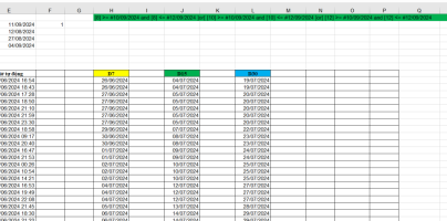

Em tổng hợp lại 4+1 cách:
Cách 1:
Như ảnh sau thì VBA chạy tốt, kể range và name.

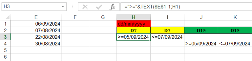

Cách 2:

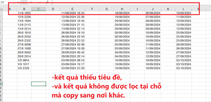

Cách 3:
code xử lý lọc nhiều điều kiện
Code này rất hay, hiện tại đáp ứng bài này, tuy nhiên có chút tớ cảm giác chưa tối ưu và hơi khó dùng:
- 1 là ghi ra điều kiện filter dễ sai sót khi phải thật kỹ đúng quy tắc, khi cần sửa thì phải dò kỹ cũng chưa tối ưu, nếu tác giả sửa code mà dùng chính criteria của advanced filter thì nhanh chóng gọn lẹ hơn.
- 2 là như ảnh dưới:1725987184988.png

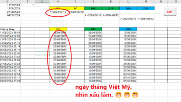

Cách 4:
Có lẽ là cách mà bác Mỹ, bác Thắng, bác Vet nhắc đến, gọi là "hoa quả" gì đó. Nó như thế này:
Sub zzz3()
Dim arr()
Dim dong, cot
arr = Range("_LOCC4").Value
For dong = LBound(arr, 1) + 1 To UBound(arr, 1)
      For cot = LBound(arr, 2) To UBound(arr, 2)
         If arr(dong, cot) <> "" Then
            arr(dong, cot) = Left(arr(dong, cot), 2) & CLng(CDate(Mid(arr(dong, cot), 3, 10)))
      Next cot
Next dong
Sheets.Add(AFTER:=ActiveSheet).Name = "TEMP"
Sheets("TEMP").Range("a1").Resize(dong - 1, cot - 1) = arr
Sheets("C4").Range("_BANGC4").AdvancedFilter Action:=xlFilterInPlace, CriteriaRange:=Sheets("TEMP").Range("a1").CurrentRegion, Unique:=False
Sheets("TEMP").Delete
Sheets("C4").Activate

Còn 1 cách mà với người ưa cái mẽ bề ngoài gọi là xấu
Cách 3:
Cách 4:
Cách 2: Xấu không biết giấu đi à?
Cách 3 tôi không thèm quan tâm vì cả đống code chẳng làm được gì. Chưa chắc đã làm đúng như trong link.
Cách 4: Cần quái gì cái sheet Temp
Còn 1 cách mà với người ưa cái mẽ bề ngoài gọi là xấu: → Hình như bác tạo cột phụ, như thế thì không cần thiết, em chỉ muốn có từng đó cột thôi, ví dụ em cần thêm dữ liệu tầm 50 cột nữa thì lúc sai tìm cột FALSE TRUE sửa thì lâu lắm.
Cách 2: Xấu không biết giấu đi à? → giấu cũng được nhưng vẫn xấu, thậm chí cái bảng em làm cũng đang xấu, và em không muốn xấu thêm nữa.
Cách 3 tôi không thèm quan tâm vì cả đống code chẳng làm được gì. Chưa chắc đã làm đúng như trong link. → sheet KQ bên cạnh là chạy hàm khủng đó bác, hàm rất hay nhưng nếu điều kiện có thể nhập đơn giản hơn thì hợp ý em hơn. Tuy nhiên, có thể hàm nằm trong thư viện của tác giả nên phải dùng chuỗi lọc như thế. Do đó, là 1 hướng tiếp cận khác.
Cách 4: Cần quái gì cái sheet Temp → sheet mới hay sheet hiện tại thì cũng như nhau. Cái quan trọng là advanced filter của excel nó xịn hơn của VBA.
