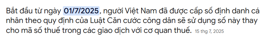

Phần mền Extools có thể thêm cột người đại diện pháp luật, kế toán trưởng lúc tra KHDN được không anh, nếu được vậy mua phần mềm thế nào
Không ảnh hưởng bác ạ, vẫn tra cứu được theo CMND cũ hoặc CCCD mà
