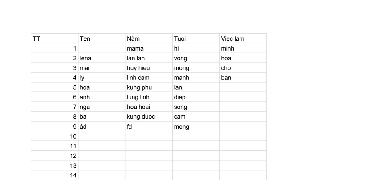

=Query(Trangtinh1!B:E;"select B,C,D Where D='mong'",0)
công thức này sai chỗ nào nhỉ ?
