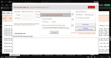

Bạn có thể xem qua hình ảnh ứng dụng tôi viết. Và cũng sẽ sớm chia sẻ.

Nếu như Bác @HeSanbi đã tạo xong r thì chia sẻ lên cộng đồng để trải nghiệm trước tính năng thế nào để còn biết sửa lỗi chứ bác dựa vào @ongke0711 thấy hơi kì (Cái này chia sẻ thật lòng luôn, không khiển trách ai với ai cả). Còn không thì 2 bác hợp tác lại chia sẻ chung 1 file, đồng tác giả luôn cũng được

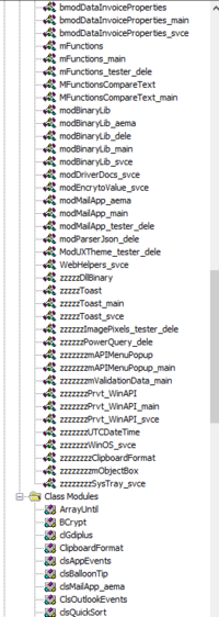

Tôi lập trình tự lực bạn nhé, không dựa vào bất kỳ đoạn mã nào trong ứng dụng ở đây. Và tôi không có thời gian để đọc mã của ứng dụng này.
Tôi chỉ sợ các bạn học theo tôi không kịp, chứ đừng trông tôi học từ các bạn.
Tôi đang trong quá trình viết mã để chặn đánh cắp mã nguồn.
Tôi chỉ có ảnh để chứng minh, bao gồm các Module và Class Module
Tôi chỉ sợ các bạn học theo tôi không kịp, chứ đừng trong tôi học từ các bạn.
