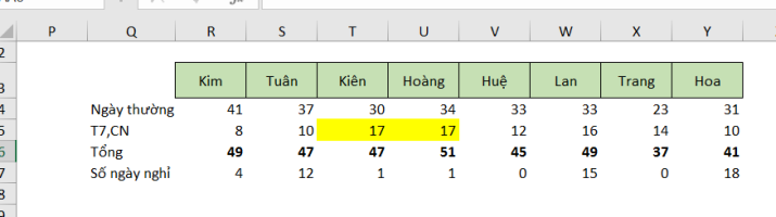

Không hiểu bạn chủ đã kiểm tra kỹ chưa, xếp lịch thế này chắc oánh nhau bể đầu quá
Mới mở file ra là thấy ngay: nhiều người làm cuối tuần liên tiếp nhau
Hứng lên làm bảng thống kê thì cũng thấy số ngày đi làm CT cũ lệch nhau nhiều

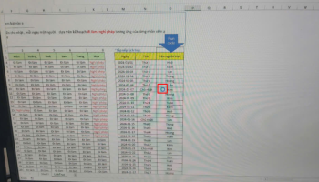

Có thể bài toán đang phức tạm, em xin đơn giản theo nội dung như ảnh dưới đây ạ
Rất mong các bác hướng dẫn giúp em ạ
Em xin lỗi vì sự không rõ ràng của em ạ

Em xin cảm ơn sự quan tâm của bác ạ
Em áp dụng vào thì khi tính tổng (thứ 7 và chủ nhật) thì không đều nhau
Mong bác xem xét và chỉnh lại giúp em ạ
Em cảm ơn!
Em cảm ơn!
Tiện thể cho em hỏi code dưới dây , làm thế nào ngày trực thứ 7, chủ nhật đều nhau cho mỗi thành viên ạ
