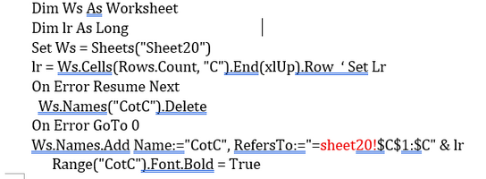

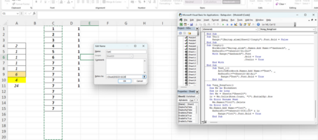

Em tạo vùng Name Range bằng VBA theo dữ liệu dòng cuối cột "C"=15. Tại sao trong mục name Manager vùng name range lại thể hiện $C1:$C$20.

Bạn đang tạo name cho worksheet. Nên tạo name cho workbook, và kiểm tra lại trong name manager (chứ không phải name edit). Trong name manager sẽ thấy mỗi name có 1 scope và có thể có 2 name trùng tên mà khác scope.
Em cảm ơn! em sử lý được rồi ạ. Lỗi chủ yếu do em thiếu phần cố định vùng khi đặt tên.
Tôi thấy code bạn viết ra có cố định mà? Nên tôi suy luận theo hướng khác. Còn hình chụp nhỏ quá không đọc được.
