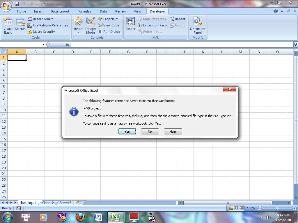

em dùng excel 2007 có viết thử 1 số macro, tuy nhiên khi save file thì lại không save được, nó báo lỗi như file đính kèm. Các bác xem rồi hướng dẫn em tại sao vói nhé!
Macro-Free Workbook: Loại File không chơi với Macro (xlsx)
Macro-Enabled Workbook: Loại có chơi với Macro (xlsm)
khi save, bạn phải save dưới dạng .xlsm bằng cách chọn Save As - Macro-Enabled Workbook

Em mới học về VBA và viết chương trình trong excel 2007, tuy nhiên không hiểu sao sau khi viết xong marco và lưu lại thì nó cứ hiện thông báo như thế này.
Nếu chọn yes thì sau khi lưu vào mở lại file excel thì không vào được marco đã viết( hình như nó không lưu**~**), còn nếu no cũng không mở được marco, hơn nữa chế độ security em đã để ở mức thấp nhất rồi. Bác nào giải thích giùm em với. Em cám ơn rất nhiều.
