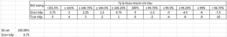

Mình có bảng tính chỉ tiêu như bên dưới, muốn so sánh kết quả đạt được với bảng dữ liệu để lấy số điểm quy đổi
Công thức như sau: =INDEX($E$6:$O$7, IF($B$11="Gián tiếp", 1, 2), MATCH(VALUE($C$10), VALUE(SUBSTITUTE(SUBSTITUTE(SUBSTITUTE(SUBSTITUTE($E$5:$O$5, ">", ""), "≥", ""), "≤", ""), "<", "")), -1))
Đúng ra xét 100.08 % thì nó phải trả về 0, nhưng công thức đang lấy trong khoảng 100.25% và trả về 0.75 là sai
Mong anh chị xem giúp, em cám ơn

Sắp xếp dòng "Tỷ lệ hoàn thành chỉ tiêu" từ nhỏ đến lớn. Mẫu của bạn dùng để báo cáo, không phải bảng dữ liệu chuẩn.

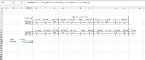

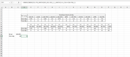

Mắc công gì ghi mấy cái dấu vào data rồi lại Substitute để bỏ nó có mệt không. Mình làm theo ý hiểu data, còn nếu chưa hiểu đúng thì thông cảm, vì tỷ lệ nửa thì lớn, nửa thì lại nhỏ.
=INDEX(INDEX(E11:P12,MATCH(B15,D11:D12,),),MATCH(1=1,C14>=E10:P10,))
Không đúng rồi anh, Ví dụ: 99.58% tại ô C14 đúng ra nó phải xét ở khoảng <=99.75% nhưng hiện công thức đang xét 99.5% và trả về kết quả là -3 là sai
Dữ liệu bạn điều chỉnh đang sai so với dữ liệu ban đầu rồi
