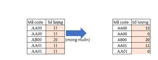

Em chào các anh/chị
Em có các mã cần tính tổng theo hàm Sumif, tuy nhiên em muốn nhờ các anh chị góp ý hướng dẫn em có công thức nào giúp em tính tổng nhưng chỉ tính tổng và hiện kết quả tại mã đầu tiên không ạ?
Từ mã thứ 2 trở đi nếu giống nhau thì sẽ bằng 0 ạ.
Em cảm ơn nhiều ạ.

Em chào các anh/chị
Em cảm ơn nhiều ạ.
Vậy thì không nên dùng SUMIF vì đâu phải tính tổng mà đây là chỉ hiện kết quả cho mã xuất hiện đầu tiên trong số các mã trùng nhau.
Bạn thử công thức này: =(COUNTIF($E$9:E9,E9)=1)*SUMIF($N$3:$N$5,E9,$O$3:$O$5)
Dạ, do em cũng chưa biết nên dùng hàm gì ấy ạ. Em cảm ơn nhiều
