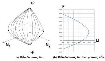

Với sức mạnh của máy tính ở hiện tại, cùng với việc tự động hóa tính toán, thì việc tìm chọn ra các điều kiện max min này gần như không có nhiều ý nghĩa, đôi khi bỏ sót vấn đề. Vị trí nguy hiểm có thể không phải tại nơi có cái gì đó max cả.
Bạn cứ tính hết tất cả trường hợp.
Về biểu đồ tương tác mình có xây dựng bảng tính để kiểm tra rồi.
Nhưng vấn đề là mình cần kiểm tra cặp nội lực nguy hiểm nhất.
Mặc dù xây dựng bảng tính... nhưng với chút kiến thúc excel ít ỏi mình không thể làm nó tự động hóa hoàn toàn.
Vẫn làm thủ công. vì vậy mình cần lọc cặp nội lực nguy hiểm để kiểm tra.

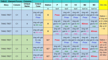

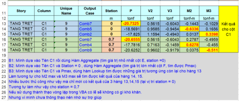

Nếu làm thủ công mình sẽ làm như sau:
    209.6 KB · Đọc: 6

Chào Thạc sĩ Phan Tự Hướng
Đã có đọc sách phần cơ bản VBA của Thạc sĩ nhưng không có nội dung trùng khớp nên chưa ứng dụng được.
Không biết làm như thế này đã rõ ràng hơn chưa ạ?
