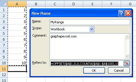

Chúng ta sẽ bắt đầu với một tên dãy động đơn giản. Giả sử như nếu trong cột A của bạn có 10 dòng liên tiếp chứa dữ liệu, tức là bạn phải có một cái tên của dãy A1:A10. Hãy làm theo bước sau để có được nó:
Vào thẻ Formulas, ở Defined Names, chọn Define Name (Excel 2003: Insert -> Name -> Define) và đánh MyRange vào dòng "Names:”. Tại dòng "Refers To:”, bạn hãy gõ =OFFSET($A$1,0,0,COUNTA($A$1:$A$100),1) và sau đó OK.

Sau khi bạn làm xong công việc trên, bạn hãy cho một vài dữ liệu vào cột A. MyRange sẽ thực hiện công việc hợp tất cả các dòng có dữ liệu liên tục lại với nhau, bắt đầu từ A1. Tuy vậy, tên dãy động sẽ không hiện ra trong hộp Name (Name box). Nhưng, bạn vẫn có thể biết được kết quả của MyRange bằng cách gõ thẳng tên MyRange vào hộp Name và nhấn Enter, lập tức sẽ xuất hiện một vùng chọn báo hiệu cho bạn biết. Tất nhiên, bạn cũng có thể vào thẻ Home, ở Editting, chọn Find & Select rồi chọn Go To…(Ctrl + G). Sau đó, bạn hãy gõ MyRange vào dòng "Reference:” và OK.

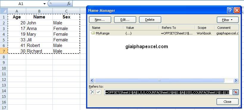

Trong ví dụ dưới đây, bạn sẽ dùng tên dãy động để định nghĩa một bảng dữ liệu mà bạn muốn nó động. Để làm điều đó, hãy điền công thức sau vào dòng "Refers To:”:
=OFFSET($A$1,0,0,COUNTA($A$1:$A$100),COUNTA($1:$1))
Với công thức này, tên dãy động của bạn sẽ mở rộng không chỉ theo chiều dọc mà còn theo chiều ngang nữa. Nếu bạn chắc chắn rằng số cột của bạn là cố định, bạn có thể thay hàm COUNTA thứ hai trong công thức bằng một số nào đó.

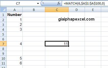

Tiếp tục đến với một ví dụ khác, danh sách số của bạn lại có các ô rỗng và điều đó khiến cho bạn không thể sử dụng hàm COUNT cũng như COUNTA, bởi vì khi sử dụng, nó sẽ ra một kết quả hoàn toàn sai so với số dòng thực sự chứa dữ liệu. Để rõ hơn, bạn hãy tạo một bảng dữ liệu khác như hình dưới đây.
Bạn thấy đấy, bạn có tất cả 10 dòng chứa dữ liệu nhưng số thứ tự chỉ có 6, và do đó, tất nhiên, hàm COUNT sẽ trả về kết quả là 6. Để khắc phục vấn đề này, bạn hãy sử dụng hàm MATCH. Hàm MATCH sẽ trả về cho bạn một vị trí tương đối của một giá trị nào đó có trong mảng mà nó khớp với điều kiện có trong hàm. Với ví dụ này, nếu bạn sử dụng hàm này như thế này: =MATCH(6,$A$1:$A$100,0), kết quả bạn nhận được sẽ là 11 vì giá trị 6 nằm ở dòng 11 trong cột A.
