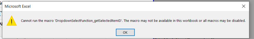

Bác Đăng ơi, bị lỗi này là sao nhỉ cho dù đã unblock, và Enable hết macro setting!
Tôi cũng đã thử lưu file dưới dạng xlsm nhưng cũng ko được.
Bạn đang dùng phiên bản cũ hơn các phiên bản mình gửi link ở bài #25 phải không? Nếu đúng thì bạn tải ở link bài #25 cài lại nhé.
'DropdownSelectFunction_getSelecteditemlD --> Do các bản cũ có đưa các hàm tự tạo ra nút lệnh Dropdown trên Ribbon để chọn, các phiên bản sau không dùng chức năng này nữa.
