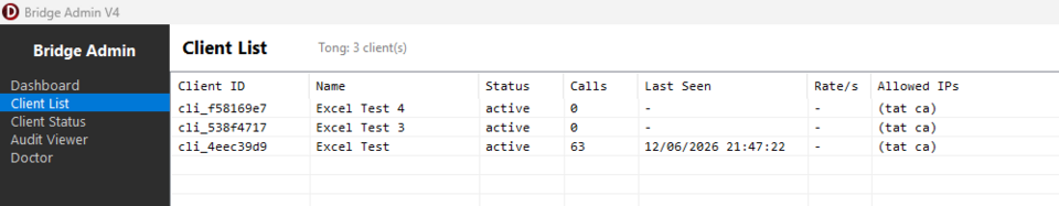

hiếm khi thấy bác sa tham gia chủ đề của Mạnh
câu trả lời là làm được mọi cái từ không thể thành có thể nha Bác ( nếu không có AI hổ trợ thì quá khó luôn )
1/ lấy ý tưởng của Thetrik viết cũng đã sử dụng tốt VB6 là 32 bít gọi các hàm API 64 bit rất tôt .. tuy nhiên chỉ tốt khi gọi API của Ms còn các hàm có trong DLL 64 do người dùng tự định nghĩa là lỗi Crash chắc chắn luôn ( bài số 3 có nói qua )
2/ dựa trên ý tưởng đó Tôi phat triển thêm một thư viện mới BridgeInvoker64.dll và BridgeHost.exe làm cầu nối trung gian chạy trên máy chủ Windows 64 bít còn máy khách không phân biệt ngôn ngữ hay 32 và 64 bít điều có thể gọi các hàm 64 bít tốt từ bất kỳ ngôn ngữ nào viết DLL 64 bít như Go, C++/C++Builder Delphi vvv dựa trên kỹ thuật
có thể tham khảo các linh sau
và nhiều linh khác với từ khoá
3/ tại làm biếng úp lên đây ... nếu Bác sa có muốn phụ Mạnh thử mã thì ngày mai hay mốt mạnh úp lên đây nhờ bác test dùm xem sao
yêu cầu máy chủ sử dụng là Windows64 bít còn thử tại máy luôn cho máy khách là 32 hay 64 bit hoạt động tốt
hay các máy khác trong internet không phân biệt hệ điều hành hay ngôn ngữ , 32 hay 64 bít miễm kết nối đúng Fornat là gọi hàm DLL 64 bít tốt
4/ thực tế trên máy mạnh thử các môi trường 32 hay 64 bít tốt và thử trên VB6 gọi hàm 64 bit tôt
Bác thấy sao nếu đồng ý test dùm thì mai hay mốt mạnh úp lên đây
còn bài Sau do ChatGPT giải thích tạm ổn cho thành viên có vẽ học hành code code trường lớp
Tôi xin nói rõ thêm một chút vì có lẽ nhiều anh em đang nhầm giữa hai giai đoạn khác nhau của quá trình nghiên cứu.
Đúng là ban đầu tôi dựa trên ý tưởng của Thetrik và các tài liệu liên quan đến WOW64 Transition / Heaven's Gate.
Repo của Thetrik có giá trị rất lớn vì nó chứng minh được một điều:
Tiến trình VB6/VBA 32-bit hoàn toàn có thể chuyển sang ngữ cảnh 64-bit và thực thi code 64-bit.
Nói cách khác, câu hỏi:
"VB6 có thể gọi code 64-bit hay không?"
đã được trả lời từ lâu là:
"Có thể."
Tuy nhiên khi bắt tay vào làm thực tế, tôi gặp một vấn đề khác.
Các ví dụ demo thường thành công với một số API 64-bit của Microsoft hoặc các hàm rất đơn giản.
Nhưng khi thay bằng DLL 64-bit do chính người dùng tự phát triển thì bắt đầu xuất hiện hàng loạt vấn đề:
  • ABI
  • Struct
  • Unicode
  • Callback
  • Memory ownership
  • Exception
  • Alignment
  • Lifetime management
Lúc đó việc "gọi được" không còn là vấn đề nữa.
Vấn đề là "gọi ổn định".
Sau một thời gian thử nghiệm tôi nhận ra rằng:
X64Bridge chỉ giải quyết được bài toán chuyển ngữ cảnh x86 ↔ x64.
Nó chưa giải quyết triệt để bài toán vận hành DLL 64-bit tùy biến trong môi trường thực tế.

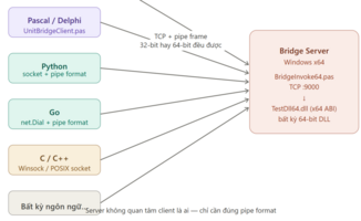

Vì vậy tôi tiếp tục phát triển theo hướng khác:
VB6/VBA (32-bit)
BridgeInvoker64.dll
BridgeHost.exe (64-bit)
DLL 64-bit
Ở kiến trúc này:
  • DLL 64-bit chạy native 64-bit
  • Không phụ thuộc vào việc chuyển segment cho từng lời gọi
  • Có thể chuẩn hóa ABI
  • Có thể kiểm soát lỗi
  • Có thể mở rộng cho nhiều ngôn ngữ khác nhau
  • Lỗi DLL không làm sập trực tiếp VBA/VB6
Do đó nếu nhìn vào GitHub của tôi và chỉ kết luận:
"Đây là một bản khác của Heaven's Gate"
thì chưa hoàn toàn chính xác.
Heaven's Gate hay WOW64 Segment Trick chỉ là điểm xuất phát.

  1. Khả năng mở rộng đa ngôn ngữ, đa nền tảng
Mã VBA/VB6 chỉ là ví dụ tối giản để mọi người dễ kiểm chứng.
Nếu tuân thủ đúng Format Request/Response và quy ước ABI của hệ thống thì hoàn toàn có thể tự viết máy khách bằng:
  • Delphi
  • C/C++
  • C#
  • Go
  • Python
  • Java
  • Rust
  • Node.js
  • PHP
  • Các ngôn ngữ khác
Máy khách không bắt buộc phải chạy trên Windows.
Về nguyên tắc, bất kỳ hệ điều hành nào có thể:
  • Kết nối TCP/IP tới Bridge RPC Server
  • Đóng gói Request đúng Format
  • Phân tích Response đúng Format
đều có thể xây dựng máy khách tương thích.

Mô hình như sau
để mọi người cùng kiểm tra và đối chiếu.

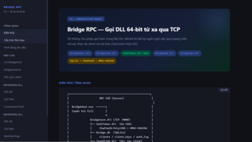

sau một ngày định hình thành công ... tài liệu BridgeRPC_V4_Guide.html như sau

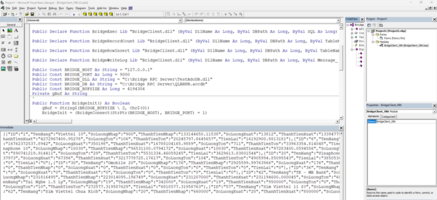

Thử lấy dữ liệu Access trả về JSON cho máy khách trên VB6 vậy là từ bất cứ hệ điều hành nào hay ngôn ngữ nào viết máy khách điều có thể sử dụng hàm trên máy chủ Windows 64 bít tốt dựa vào mã VBA/VB6 bài số 7 là viết tốt máy khách theo sở thích
Trình quản lý hệ thống máy chủ với Token đã hình thành nhờ sự hổ trợ từ AI
Nhờ từ công bố của Thetrik và sự hổ trợ của AI một hệ sinh thái mới hình thành tương thích ngược và từng bước hiện đại hoá theo thời gian

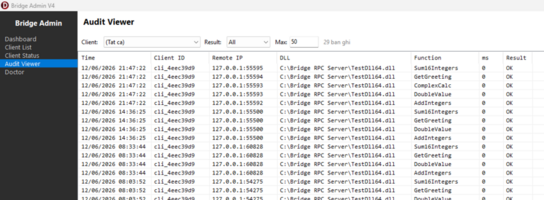

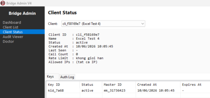

1/ Dashboard
2/ Client List
3/ Client Startus

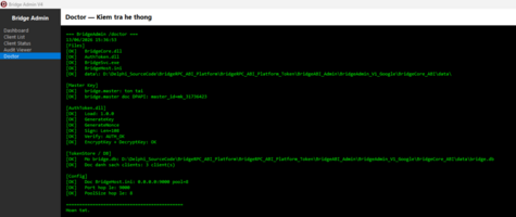

4/ Audit Viewer ( Log máy khách nào gọi hàm từ DLL nào phía máy chủ )
5/ Doctor ( Kiểm tra hệ thống )
