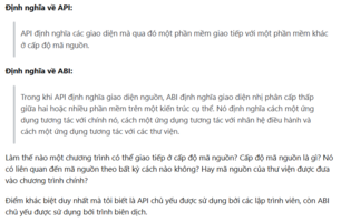

    Thông qua AI vô tình khám phá ra và biết về thuật Ngữ ABI .... còn Copilot mô tả như sau
    API là giao diện ở mức mã nguồn, còn ABI là giao diện ở mức mã máy sau khi biên dịch. API dành cho lập trình viên sử dụng trực tiếp, trong khi ABI quan trọng với trình biên dịch, hệ điều hành và khả năng tương thích nhị phân giữa các phần mềm.
    Sự khác biệt chính​
    Tiêu chíAPI (Application Programming Interface)ABI (Application Binary Interface)
    Mức độMã nguồn (source level)Mã máy/nhị phân (binary level)
    Đối tượng sử dụngLập trình viên viết codeTrình biên dịch, hệ điều hành, thư viện
    Định nghĩaTập hợp hàm, lớp, phương thức, cấu trúc dữ liệu mà lập trình viên có thể gọiQuy ước nhị phân: cách tham số được truyền, giá trị trả về, cách gọi hàm, bố cục dữ liệu trong bộ nhớ
    Ví dụThư viện C++ có hàm printf() trong header fileQuy ước gọi hàm x86: tham số truyền qua stack hay thanh ghi, giá trị trả về nằm ở đâu
    Tính ổn địnhThay đổi API buộc lập trình viên sửa codeThay đổi ABI có thể khiến chương trình biên dịch chạy sai hoặc crash dù code không đổi
    Mục tiêuTạo giao diện dễ dùng, dễ đọc cho con ngườiĐảm bảo các chương trình nhị phân khác nhau có thể chạy cùng nhau trên cùng nền tảng
