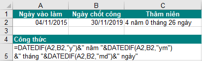

Ví dụ: tính thâm niên làm việc
A2 là ngày vào làm
B2 là ngày chốt công (có thể tính đến ngày hiện tại với hàm TODAY() ).
C2 có công thức: =DATEDIF(A2,B2,"y")&" năm "&DATEDIF(A2,B2,"ym")&" tháng "&DATEDIF(A2,B2,"md")&" ngày"
A2 là ngày vào làm
