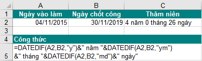

Ví dụ: tính thâm niên làm việc
A2 là ngày vào làm
B2 là ngày chốt công (có thể tính đến ngày hiện tại với hàm TODAY() ).
C2 có công thức: =DATEDIF(A2,B2,"y")&" năm "&DATEDIF(A2,B2,"ym")&" tháng "&DATEDIF(A2,B2,"md")&" ngày"

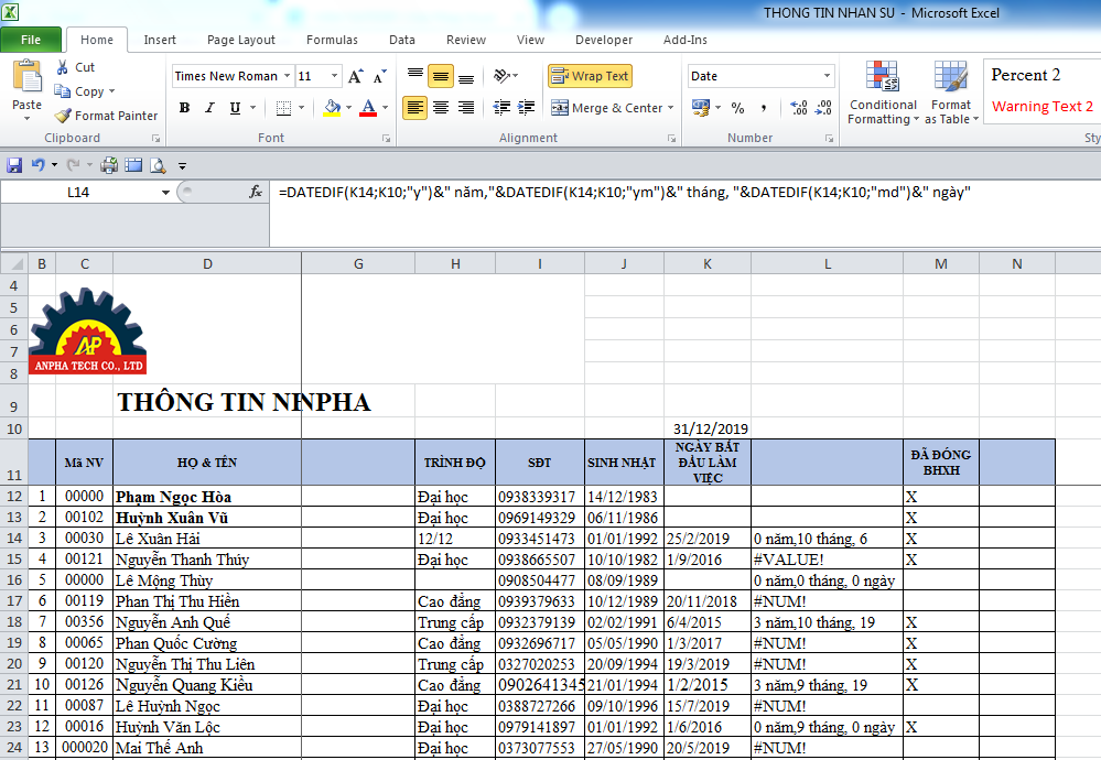

Chào mọi người,
Sao em làm hàm DATEDIF nhưng 1 số dòng tính được, 1 số dòng lại hiện NUM, mọi người biết vì sao không giúp em với. Huu

Chào mọi người,
Bạn phải cố định K10 vào chứ.
Nháy kép vào công thức, kích vào K10, nhấn F4 (cho tất cả các vị trí K10)/Enter rồi copy cho các cell ở dưới.
Ở đâu có K10? Đọc hết 3 bài bên trên không thấy cả ảnh lẫn chữ

Bạn lấy ngày nhỏ - ngày lớn nên bị sai là phải rồi.

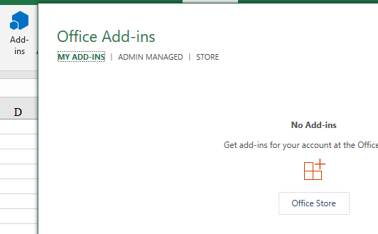

Chào, sao hàm này trên excel mình không có nhỉ. Mình dùng excel 2019 pro 64 bit. Làm sao xuất hiện được hàm này, chỉ mình với
Nguyễn Hồng Lam
Thành viên hoạt động
Tham gia ngày
7 Tháng mười hai 2017
131
35
Điểm
Bạn phải cài addin để sử dụng chứ. Vào Developer/Add-ins/Analysis Toolpak
Mình có làm thì thế này đây bạn:
- Nếu vào Excel add - in chọn Analysis ToolPak thì gõ cũng không xuất hiện
- Nếu vào add in thì hiện ra mục này:
Vậy theo bạn mình làm theo mục nào
VetMini
Chuyên gia GPE
Tham gia ngày
21 Tháng mười hai 2012
10,775
13,248
Điểm
4,868
"Không có" nghĩa là sao?
Dùng hàm Datedif thì nó ra #NAME?
(#NAME? là lỗi căn bản khi gõ một hàm mà Excel không tìm được)
