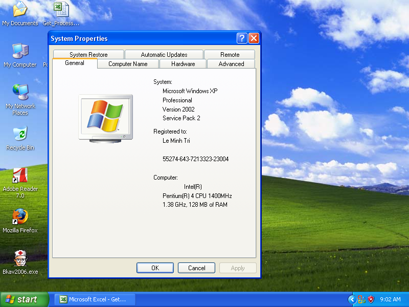

Khi sử dụng mở nhiều chương trình cùng lúc, hoặc sử dụng firefox mở nhiều tab máy tính thường báo bộ nhớ bị tràn.
Nay viết bài này, mong các anh chị mách bảo cho việc tăng ảo bộ nhớ máy tính dùm.
Chân thành cám ơn
P/S : ram Máy tính của em chỉ có 128 MB
Chân thành cám ơn

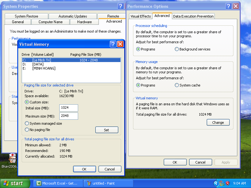

Bác nhấn phím Windows + Pause (Pause kế Num Lock, trên Page Up). Rồi chọn Tab Advanced -> Chọn Settings như trong hình.
attachment.php
Chọn Tab Advanced -> chọn vào Change.
attachment.php
Chọn tiếp ổ đĩa nào còn trống nhiều -> nhập thông số dung lượng Initial và Maximum -> Rồi nhấn Set để chọn thông số đó.
attachment.php
Cuối cùng là nhấn OK cho tất cả -> Khởi động lại Windows là xong.

Xin mạn phép được viết bài này để mọi anh em có thể tham khảo học tập thêm. Nhằm tối ưu hóa cho việc cài đặt mới lại windows (máy của em còn trong trắng do chưa cài đặt nhiều phần mềm vào). Và nay đã được Quý Thầy, các anh hướng dẫn cho việc tối ưu hóa cài đặt và tăng tốc độ để hoàn thành theo ý.
Sau đây, em xin gởi lên các files này để quý Thầy, các anh xem lại dùm
Cách 1 : (hình : manhinh1 và manhinh2)
Em chọn, Intial size = 1024 và Maximum size = 2048
Giữa Intial size và Maximum size, em tạo không bằng nhau có ổn không ? Hay nhất thiết phải để bằng nhau theo bài của Thầy Mr Okebab chỉ.

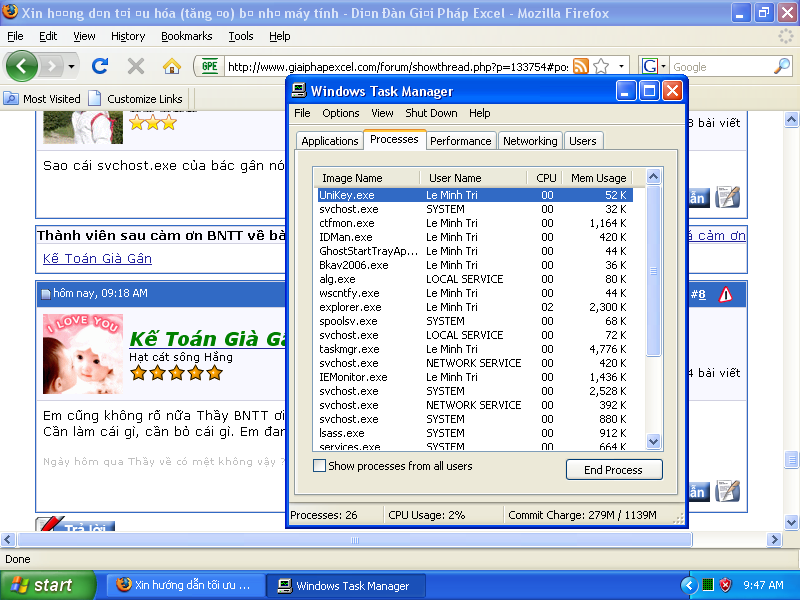

Cách 2 : (Theo hướng dẫn của Thầy ndu96081631 tại Lấy danh sách tên các Process trong Taskmanager
"Chụp hình" Task manager và gởi lên để Quý Thầy hướng dẫn thêm"

Sao cái svchost.exe của bác gân nó có nhiều lần thế nhỉ ?
Em cũng không rõ nữa Thầy BNTT ơi. Có sao em xin gởi lên hết để được Quý Thầy tư vấn dùm.
Cần làm cái gì, cần bỏ cái gì. Em đang chờ thông tin.

Theo em thì không có vấn đề gì cho việc hai thông số Intial size và Maximum size khác nhau hoặc bằng nhau cả.
Vì em dùng hai số này khác nhau. Dịch rõ ra thì Intial size là kích thước bắt đầu và Maximum size là kích thước cực đại. Vậy theo em chỉ có trường hợp (Intial size > Maximum size) là không được thôi.

Cái svchost.exe 5 cái là ổn!
Trên máy em có 5 cái svchost.exe như sau:
1 cái dùng cho LOCAL SERVICE, 2 cái cho NETWORK SERVICE, và 2 cái cho SYSTEM.
Thân.

Nhìn Task Manager của anh, em nghĩ ít nhất cũng nên tắt thằng Windows Update (wuauclt.exe) ---> Anh bấm nút Start, chọn Run và gõ vào dòng lệnh: SERVICES.MSC ---> Double click thằng Auto Update rồi bấm Stop, Khung Startup Type anh chọn Disable
Ngoài ra, không biết các bạn khác thế nào, chứ riêng em thì em sẽ tắt thêm mấy em nữa:
- wmiapsrv.exe (WMI Performance Adapter) ---> đặt ở chế đệ Manual
- wscntfy.exe (Security Center) ---> Đặt ở chế độ Disable ---> Thằng này có nó bảo vệ càng nặng máy thêm chứ chẳng thấy lợi gì
- GhostStart ---> Của Symantec nhưng cụ thể nó làm cái gì thì em chưa xài nên chưa biết ---> Nếu anh không xài thường xuyên cũng nên tắt nó đi
- ctfmon.exe ( Alternative User Input)---> Thằng này của Office nhưng đôi lúc cũng là virus (virus giã danh) ---> Anh thử remove nó bằng cach: Vào Control Panel\Regional Language Options ---> Trong tab Languages, bấm Detail ---> Tab Settings anh chừa lại Keyboard US, còn bao nhiêu hãy remove hết... Chuyển qua tab Advanced, bỏ các dấu check (nếu có) ----> Sau khi restart lại máy mà thành ctfmon.exe vẫn còn thì có lẽ phải mạnh tay hơn (xóa nó trong Registry)
Sau khi dọn dẹp xong, khởi động lại máy, em nghĩ sẽ nhẹ đi đáng kể đấy!
Ngoài ra anh nên "nghía" qua phần Startup trong System Configuration Utility (Start\Run\MSCONFIG) ---> Xem thử danh sách ấy gồm những em nào và sau khi dọn dẹp xong, khởi động lại nó còn những em nào ---> (Trên máy em, phần Startup chỉ có 2 em: Lạc Việt từ điển và Unikey)
(Nếu anh rành Registry thì em nghĩ vào đó dọn là sướng nhất)
Thân.
Cũng không hẳn thế đâu... cụ thể trên máy tôi có 7 em svchost.exe cùng chạy 1 lúc ---> Vấn đề gì chứ
Nếu dùng Task Manager thì không tài nào biết từng em ấy khác nhau chổ nào đâu ---> Phải Process Explorer thì mới chi tiết được ---> Vào đó sẽ thấy từng thằng em svchost.exe này bao gồm nhiều dịch vụ khác nhau (tắt ẩu nó coi chừng máy đứng luôn)
Ngoài việc nhìn mấy tên Process thì cũng nên xem qua phần CPU Usage và PF Usage.. xem chúng chiếm bao nhiêu tài nguyên hệ thống (máy tôi mở cả đóng chương trình mà biểu đồ CPU chỉ cho thấy mới có 1/5 công suất)

Không nên lạm dụng bộ nhớ ảo vì sẽ gây nặng máy
• To have Windows select the best paging file size, click System managed size. The recommended minimum size is equivalent to 1.5 times the RAM on your computer, and 3 times that figure for the maximum size. For example, if you have 256 MB of RAM, the minimum size is 384 MB, and the maximum size is 1152 MB.
• For best performance, do not set the initial size to less than the minimum recommended size under Total paging file size for all drives. The recommended size is equivalent to 1.5 times the RAM on your computer.
It is good practice to leave the paging file at its recommended size. However, you may increase its size if you frequently use programs that use much memory.
• To delete a paging file, set both the initial size and the maximum size to zero, or click No paging file. We strongly recommend that you do not disable or delete the paging file. ​
Việc initial = maximum có tác dụng cố định bộ nhớ ảo, khi bộ nhớ ảo được cố định thì những lỗi liên quan đến bộ nhớ sẽ được giảm thiểu và việc truy xuất sẽ nhanh hơn (do không phải liên tục thay đổi)
