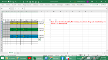

Chào các anh chị trong GPE!!!!
Em có file này nhờ các anh chị viết code xóa dòng trùng ạ.
Trong file nếu cột D, cột F, cột H trùng nhau thì xóa dòng trùng, chỉ chừa lại dòng trên cùng của dòng trùng ạ.
Em có ví dụ trong file ạ.
Em xin gửi file, file em có cỡ 3000 dòng ạ.
Em chỉ làm mẫu 4 trường hợp trùng thôi ạ.
mong các anh chị giúp đỡ.

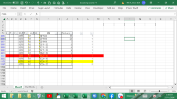

Cám ơn anh @HUONGHCKT nhiều, sao em dùng công thức của anh, không trùng cũng ra số 2 ạ.
Bạn kiểm tra lại chứ chả lẽ ngài Bill lại cho ra 1 sản phẩm sai?!?
Trong hàm Countifs(...) nó sẽ lấy từ dòng đầu tiên đến dòng hiện tại để đếm với điệu kiện là dòng hiện tại. Điều kiện ở đây là 3 phần tử của 3 cột tương ứng, cho nên khả năng trùng là không cao.
Bạn @thien-16 file bạn có gì đâu bạn, vẫn là file gốc mà.
Mong anh @HUONGHCKT xem file bài #4 ạ, các dòng em bôi vàng dó ạ.
Bạn không biết cách kiểm tra hay là sao hả trời?
xem hình :
tôi chỉ lấy 1 ví dụ mã ĐH(cột C) = 3278, YC(cột F) =02 :
dòng tô đỏ và dòng tô màu vàng bạn xem nó có giống nhau không?
Tự rút ra kết luận
    128.4 KB · Đọc: 19
