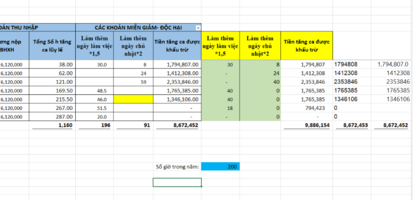

Dear anh/chị. em đang làm thủ công ở cột P( tiền tăng ca được khấu trừ) trong file đính kèm, chỉ giúp em cài công thức cột P. Do luật thay đổi từ 7/2026, Tiền tăng ca vượt được miễn thuế thỏa 2 điều kiện không vượt quá 200 giờ/năm và được trừ tối đa 40 giờ/tháng => Nguyễn Hoàng Thắng tính đến tháng 5/2026 số giờ tăng ca vượt điều kiện trên nên không được tính "tăng ca được khấu trừ" từ tháng 6 đến hết năm 2026
Em cám ơn anh/chị rất nhiều

Chào bạn, rất khó dùng công thức để tính trực tiếp, có thể dùng thêm 2 cột phụ để tính, nếu dư giờ thì ưu tiên giờ làm thêm CN

Nhìn số và công thức cũ đoán mò, nhưng thấy cũng ra số đúng như cột P.
Trong khi chờ đợi các giải pháp tốt hơn, Bạn thử tham khảo công thức sau:
P7=ROUND(H7/26/8*(IF(I7<200;IF(J7>40;40;J7);200-I6))*150%;0)+ROUND(H7/26/8*(IF(K7>40;40;K7))*200%;0)
P8=IF(I7<200;ROUND(H8/26/8*(IF(I8<200;IF(J8>40;40;J8);200-I7))*150%;0)+ROUND(H8/26/8*(IF(K8>40;40;K8))*200%;0);"")
Copy cho các ô còn lại.

Ưu tiên khấu trừ tiền làm thêm ngày chủ nhật
P7 =ROUND(H7/26/8*(MIN(40,+K7)*2+MAX(MIN(40-K7,+J7),0)*1.5),0)
P8 =ROUND(H8/26/8*(MAX(MIN(200-I7,40,+K8),0)*2+MAX(MIN(200-I7-K8,40-K8,+J8),0)*1.5),0)
Copy P8 xuống các ô còn lại

Theo bạn, số tiền khấu trừ đúng của nhân viên này là 8 672 452 hay 9 886 154 ?
dạ, lúc đầu em cũng tính ra số tiền giống thầy, nhưng theo luật quy định người lao động được miễn thuế tiền tăng ca cho 200 giờ đầu tiên, nhưng tối đa mỗi tháng chỉ được miễn 40 giờ. Vì đến tháng 5 mình phải thỏa 2 điều kiện (không vượt quá 200 giờ và tối đa 40 giờ), đến hết tháng 4 số giờ tc lũy kế là 169.5 giờ => số giờ được trừ còn lại 30.5 giờ tc được trừ trong tháng 5 ạ
Bạn xem hình đính kèm.

Tính lại ngày công lũy kế theo mức tối đa 1 tháng là 40
chỉnh lại công thức ô P8
P8 =ROUND(H8/26/8*(MAX(MIN(200-SUMPRODUCT(--(TEXT(($J$7:J7+$K$7:K7),"[>40]4\0;general"))),40,+K8),0)*2+MAX(MIN(200-SUMPRODUCT(--(TEXT(($J$7:J7+$K$7:K7),"[>40]4\0;general")))-K8,40-K8,+J8),0)*1.5),0)

Dạ, em gừi file kèm với bảng chấm công tiền tăng ca của người lao động này ạ. em nhận được thông báo của kế toán trưởng bên em áp dụng tính tiền tăng ca được miễn thuế pit 1792039733198.png
Công thức trước chưa tính đủ 200 ngày công
Nếu thay công thức trong cột "Tổng Số h tăng ca lũy kế" thành "Tổng Số h tăng ca lũy kế có điều kiện":
I7 =SUM(I6,MIN(40,J7+K7))
thì công thức trước của anh trong bài #4 vẫn tính đủ số giờ công.

Thầy ơi, hiện tại công ty em chỉ có một người làm vượt h tăng ca, em có thêm dữ liệu cho trường hợp có nhiều người lao động tăng ca chưa vượt h. Thầy có thể chỉ giúp em cài công thức cột I + cột P với ko ạ, em cảm ơn
I7 =IFERROR(LOOKUP(2,1/(E7=$E$6:E6),$I$6:I6),0)+MIN(40,J7+K7)
P7 =ROUND(H7/26/8*(MAX(MIN(200-IFERROR(LOOKUP(2,1/(E7=$E$6:E6),$I$6:I6),0),40,+K7),0)*2+MAX(MIN(200-IFERROR(LOOKUP(2,1/(E7=$E$6:E6),$I$6:I6),0)-K7,40-K7,+J7),0)*1.5),0)
Copy xuống . . .

Tôi đưa thêm 1 phương án, ngoài giải pháp mà anh @HieuCD đã chỉ cho bạn, để bạn tùy nghi áp dụng.
Với tôi khi làm việc với kiểm toán, thuế vụ khi quyết toán cuối năm thì mình phải trình dẫn chứng chi tiết rõ ràng và minh bạch. Vì vậy, tôi sẽ dựa vào bảng chấm công theo từng ngày tháng tăng ca mà tính toán.
Trong file kèm tôi làm mẫu sheet "Data" chỉ lấy dữ liệu bạn đưa theo 3 cột: Mã NV, Ngày, Giờ Tca. Thực tế, bạn có thể yêu cầu phần mềm chấm công trích xuất từ tháng 1 đến tháng 12 của toàn nhân viên, xong bạn trích lọc chỉ lấy các dòng có giờ tăng ca phát sinh (như mẫu), rồi vận dụng công thức như các cột còn lại mà tôi đã làm mẫu. Cột "KhT.40" - khấu trừ 40h/tháng, bạn có thể kéo chọn từng tháng sẽ thấy nó không quá 40h/ tháng. Cột "KhT.200" thì quá 200h nó sẽ không hiện giờ tăng ca chi tiết.
Ngoài ra, sheet "2026" các cột tô màu tôi cũng chỉnh các công thức cho bạn.
Vậy nha.
