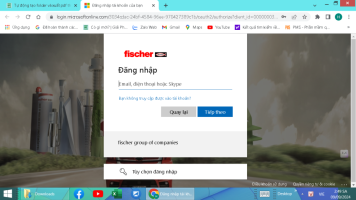

Như đã nói. Khi đăng nhập vào 1 trang Web nào đó bằng VBA nó đòi hỏi phải có IP, hay MIP gì đó, url ,... nên có thể không chạy nếu bạn chỉ để cái đường dẫn ấy.
Bạn thử hỏi ChatGPT hay Copilot xem nó viết đoạn code để truy cập vào trang Web Cá ấy của bạn xem thế nào? Hỏi cả cách đăng 1 tệp pdf lên trang web ấy xem sao?
Còn đây là file tôi đã thử cho bạn (nhưng không thành công vướng chỗ -hình như là đòi quyền đăng nhập và Web: Cá...)
bạn xem code trong file nhé; Hãy thử, hy vọng thành công khi bạn có đủ quyền đăng nhập.
    318.6 KB · Đọc: 9
