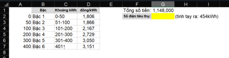

Nhờ anh/chị giúp công thức tính số điện đã tiêu thụ dựa vào tổng số tiền và bậc số điện (theo quy định)

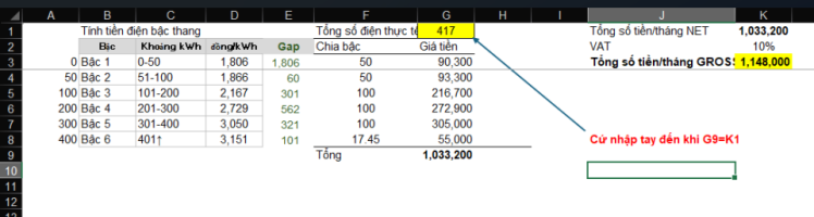

Bạn thử nêu cách tính tay được không, con số 454 này mình thấy hình như chưa ổn.
Vâng, nóng vội quá, em sót vụ VAT ạ. Tối về em xem lại file kia và gửi cách tính tay ạ (sẽ phải thêm vụ trừ VAT nữa)

Dùng cột E làm cột phụ, dùng công thức:
=LET(a,MATCH(H2,$E$3:$E$8,1),INDEX($A$3:$A$8,a)+(H2-INDEX($E$3:$E$8,a))/INDEX($D$3:$D$8,a))
Nếu không có hàm LET, dùng công thức này:
=INDEX($A$3:$A$8,MATCH(H2,$E$3:$E$8,1))+(H2-INDEX($E$3:$E$8,MATCH(H2,$E$3:$E$8,1)))/INDEX($D$3:$D$8,MATCH(H2,$E$3:$E$8,1))
Nếu muốn trừ thuế, thay H2 thành H2/(1 * %thuế) như: Nếu thuế là 10% thì sử thành H2/(1+10%)

Em gửi cách tính tay trước khi có giải pháp của các anh/các chú:
  • Tính tay.xlsx
    2 MB · Đọc: 12

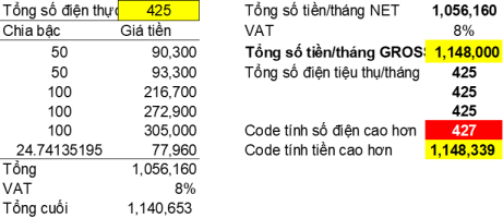

anh ơi, Code tính số điện và số tiền cao hơn 1 chút (so với tính tay và hàm ạ)
Phải xét tháng 30 hay 31 ngày nữa mới chính xác.
10%, 8% là số thập phân.
Đồng thời, hai số chia cho nhau không thể nào tránh khỏi khả năng ra số có phần thập phân.
Các số có phần thập phân cộng nhau nhieuf lần sẽ cho ra sai số.
Bài toán phải nêu ra rõ khi tính tiền thì số thập phân được làm tròn ra sao.
Thông thường chỉ số điện thường là số nguyên, và số tiền có thể ở dạng lẻ, VD: 1.148.339
Nếu cho trước 1 con số nào đó, ví dụ, 1.148.000 và yêu cầu tính ngược lại chỉ số điện, sẽ dẫn đến chỉ số điện lẻ.
Do vậy, số thực trả không phải là 1.148.000, mà là 1.148.339

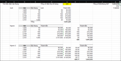

Nếu dùng công thức thì dùng cột phụ. Trong file tôi tính 2 lần xuôi và ngược, bảng tính ngược tôi dùng tổng tiền của bảng xuôi (G10) để đối chiếu. Bạn có thể sửa G10 thành K1 như bảng ngược 2. Hai bảng trên thì sửa G1 để tính và đối chiếu. Bảng 3 là chính thức và có số thập phân.

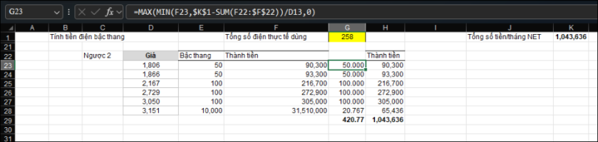

Bỏ bớt cột lũy kế
G23 =MAX(MIN(F23,$K$1-SUM(F22:$F$22))/D13,0)
