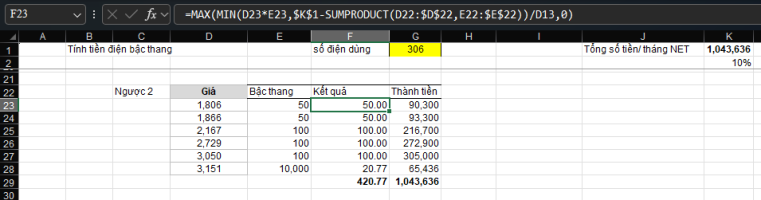

Bạn thử nêu cách tính tay được không, con số 454 này mình thấy hình như chưa ổn.Nhờ anh/chị giúp công thức tính số điện đã tiêu thụ dựa vào tổng số tiền và bậc số điện (theo quy định)

1 cách dùng cột phụNhờ anh/chị giúp công thức tính số điện đã tiêu thụ dựa vào tổng số tiền và bậc số điện (theo quy định)

Dùng cột E làm cột phụ, dùng công thức:Nhờ anh/chị giúp công thức tính số điện đã tiêu thụ dựa vào tổng số tiền và bậc số điện (theo quy định)
anh ơi, Code tính số điện và số tiền cao hơn 1 chút (so với tính tay và hàm ạ)Mình làm 2 cái UDF, 1 cái tính xuôi (cho số điện, tính ra số tiền)
=sodien(G1,8%)
với G1 chứa số điện, 8% là VAT
và 1 cái ngược (cho số tiền, tính ra số điện (như y/c của bạn)
=sotien(G1,8%)
với G1 chứa số tiền, 8% là VAT
tùy bạn thích dùng cái nào thì dùng
với giả sử đơn giá là chưa VAT và cố định ít thay đổi nên đã đưa thẳng vào code luôn
Công thức ô K1 sai. Không phải nhân(1 - 8%) mà là chia (1 + 8%)anh ơi, Code tính số điện và số tiền cao hơn 1 chút (so với tính tay và hàm ạ)
Thông thường chỉ số điện thường là số nguyên, và số tiền có thể ở dạng lẻ, VD: 1.148.339anh ơi, Code tính số điện và số tiền cao hơn 1 chút (so với tính tay và hàm ạ)
