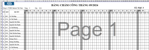

Các bạn ơi ai biết cho mình hỏi tí. Mình có bảng chấm công như thế này ạ. Hiện tại mình đang sử dụng CT =WEEKDAY(D$8)=1 để bôi màu cho thứ ngày (tức là chủ nhât trong tháng). Nhưng nó chỉ bôi màu được 1 cột (BT)như hình , còn cột(TC) lại không có màu như mong muốn, vậy mình phải làm sao ạ. Mình xin cảm ơn!
    112.1 KB · Đọc: 12
