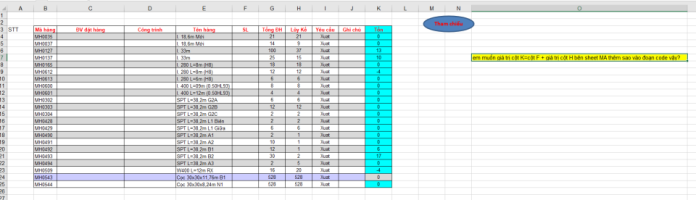

Vâng anh, vậy viết lại code khác theo hàm Sumif/sumifs là được anh nhỉ, hihi
vâng, đoạn code chạy ổn rồi ạ
cái này mình chỉ dò tìm lấy kết quả thôi, không cần tính toán gì cả
Cái này phải dùng Sumif/Sumifs chứ nhỉ? Vlookup có vẻ không đúng bản chất?
dạ mình giữa 2 sheet đúng mã cho ra kết quả là ok thôi hà. không tính toán gì cả?

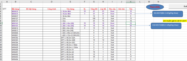

Về nguyên tắc thì bảng Tồn phải chứa các mã hàng là duy nhất thì mới hợp lý
là nếu có 2 mã hàng hoặc nhiều hơn thì bên cột tồn sẽ tính cộng dồn các mã giống mới ra kết quả chính xác
(/ì nhìn hình không rõ là như thế nào để trả lời câu của bạn.
Trùng mã hàng & khi ý thì cột 'Tổng' của 2 dòng sẽ cọng như thế nào???
dạ trường hợp có 2 hoặc nhiều hơn 2 mã giống nhau thì mình cộng dồn lũy kế các mã rồi mới ra kết quả chính xác ở cột tồn anh à
Bảng báo cáo này rác rưởi.
Nếu không có cột cho biết nó thứ mấy trong bao nhiêu dòng, hoặc ngày tháng thì con số hàng tồn vô nghĩa.
1. Cột thứ: 2/5 (dòng thứ 2 của 5 dòng)
2. Cột ngày tháng (ngày : ngày cuối)
Tôi đọc báo cáo, nhìn vào còn biết tình trạng hàng, chứ bắt tôi phải filter rồi so tồn để tìm tồn cuối à?
Làm gì có chuyện 2 mã hàng giống nhau;
Nói hay viết điều phải là: Một mã hàng nhưng lại có ở 2 dòng
Mà mình cũng chưa rõ là các dòng trùng này ở trang tính có tên là gì?
(Đang đoán là ở trang 'Ma';)
Chụp cái hình chả ra làm sao mà nhồm vô được sất & tạm biệt bạn!
