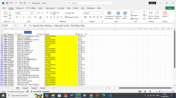

Em nhờ các bác tối ưu hóa code VBA trong sheet2 với ạ. Code chạy chậm quá ạ. Em cảm ơn ạ!. Em gửi file đính kèm ạ
Em nhờ các bác tối ưu hộ em với ạ. Em cảm ơn ạ

Kết quả mong muốn của bạn sau khi chạy macro trên là thế nào?
Kết quả mong muốn của em là bên sheet "data" bác ạ. Vì em muốn lấy danh sách quận, tỉnh theo địa chỉ ở sheet data. Nhưng vì địa chỉ viết lung tung quá, nên em dùng sql để tìm từ khóa trong đó. sau đó dùng vòng lặp theo cột ở bên sheet2 ạ.
Là 2 cột này bác ạ. Em cảm ơn ạ
Chắc là code nặng do code Tinh_123: vì ở sheet data em đang để hàm vlookup, sau đó dùng code tinh_123 để copy chết những ô có dữ liệu. Giờ khắc phục code đó như thế nào ạ.!
Có thể do cột G, H tính toán trực tiếp trên sheet quá nhiều lần.
dạ vâng, cột G, H tính copy chết nhiều quá. Có cách nào khắc phục không ạ. Vì mục đích của em là những dữ liệu nào ở cột G, H có dữ liệu thì copy xong paste value lại ạ. Vì cột G, H đang dùng Vlookup từ sheet2 ạ
Nghĩa là: Dữ liệu ban đầu tại sheet data, từ cột A -> F. Bạn mong muốn lọc ra địa chỉ: Quận, Tỉnh/ thành phố của từng dòng?
Dạ vâng, Nhưng vì địa chỉ viết lung tung quá, nên em định lấy danh sách ở bản đồ việt Nam, xong dùng sql để tìm ạ
Bạn thử kiểm tra xem thế nào, những dòng không có dấu chấm, dấu phẩy thì tự chỉnh nhé.
Em cảm ơn anh. Nhưng kết quả thì chưa được đúng ý lắm ạ: Vì dữ liệu địa chỉ lộn xộn quá, nên khi chạy code ra: cùng 1 huyện, xã nhưng lại tồn tại nhiều: Ví dụ (Tp Pleiku, TP. Pleiku). Các mã khác cũng tương tự ạ. Chính vì thế, bài toán lúc đầu em Định dùng sheet2 là danh mục huyện, tỉnh trong cột U,V để dò tìm và đồng nhất. Sau đó hiện ra những địa chỉ lỗi, hoặc viết sai chính tả, lúc đó em mới sửa.
