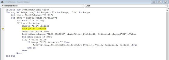

Em có file dữ liệu đính kèm, em đã tạo lệnh chọn dòng tiêu đề bảng trong 1 sheet để lọc nhưng bị lỗi như ảnh đính kèm. Em nhờ các anh chị em chỉ giúp em bị lỗi thế là sao và sửa lỗi như thế nào ạ. Em cảm ơn nhiều.

Bạn thử bỏ gộp ô ở dòng 6 đi và thay:
Rows("6:6").Select
Thành:
Sheets("1.1").Rows("6:6").Select
Xem thế nào.

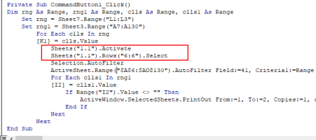

Nhưng đoạn lệnh For... next tiếp theo đó là mình muốn sang sheet7 (là sheet HĐ khoán 1.1) để in thì đoạn code dưới đó có phải thêm lệnh chọn để thao tác in từ sheet này chứ nhỉ

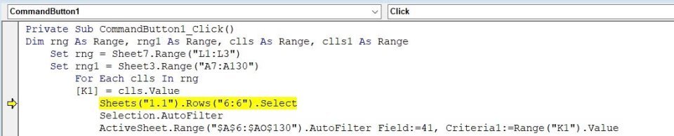

mình sửa như thế thì lại báo lỗi như ảnh mình đính kèm sau đây bạn ạ.

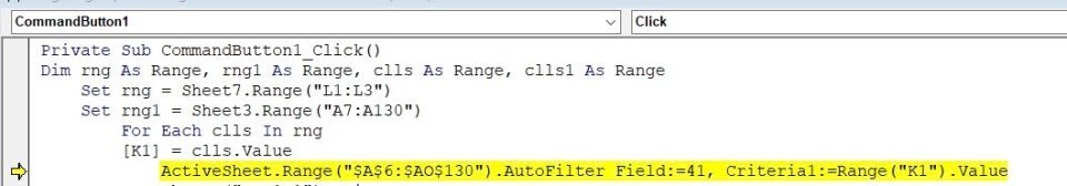

vẫn bị lỗi dòng lọc đó như ảnh đính kèm bạn ạ

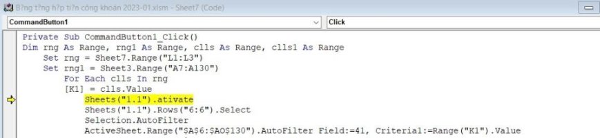

Hình 1 bài 5 sai chính tả chữ Activate.
