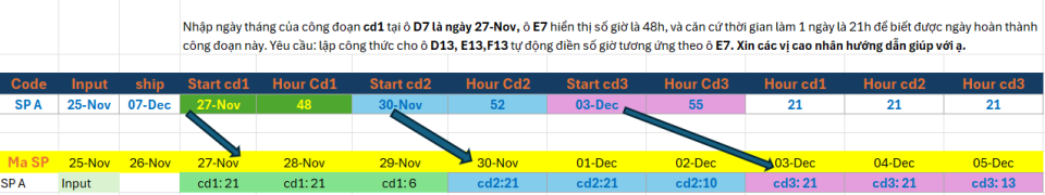

Xin các vị cao nhân hướng dẫn giúp với ạ. Ví dụ nhập ngày tháng của công đoạn cd1 tại ô D7 là ngày 27-Nov, ô E7 hiển thị số giờ là 48h, và căn cứ thời gian làm 1 ngày là 21h để biết được ngày hoàn thành công đoạn này. Yêu cầu: lập công thức cho ô D13, E13,F13 tự động điền số giờ tương ứng theo ô E7.

D13:
=IF(D$12=$D$7,MIN(21,$E$7),"")
E13 kéo sang phải:
=IF(AND(D13<>"",SUM($D$13:D13)<$E$7),MIN(21,$E$7-SUM($D$13:D13)),"")

Thêm 1 cột trống mặc định [cột D]
thì chỉ cần sử dụng 1 công thức này cho tất cả, linh hoạt nếu ngày Startcd1 thay đổi (bạn xem file)
=IF(E$12<$E$7,"",MIN(21, $F$7 - SUM($D$17:D17) * (E$12 >= $E$7)))

thanks pro, công thức trên xử lý được 1 sự kiện cho cd1, có cách nào lồng công thức để xử lý cho cả cd2 cd3 như hình này không pro?

Vấn đề này phức tạp, có lẽ VBA sẽ xử lý được, bạn đăng bài mới bên box Lập Trình nhé
P/S: ngoài lề 1 chút, theo mình hiểu, khi sắp kế hoạch sản xuất thì nó phải gối nhau như ảnh sau để đạt hiệu quả số giờ làm việc chứ nhỉ?
Nếu ngày 29 chỉ làm 6 tiếng rồi bỏ bẫng, ngày 30 mới bắt đầu công đoạn 2 thì 15 tiếng của ngày 29 để máy móc và công nhân chơi à?

D13 =MIN(INDEX($D$7:$I$7,,INT(COLUMN(C1)/3)*2)-IFERROR(SUMPRODUCT(OFFSET(C13,,,,-MOD(COLUMNS($A$1:C1),3))),0),21)
Copy ngang qua phai

thanks pro góp ý, công đoạn đó sẽ có những công đoạn khác xen vào để đảm bảo hiệu suất.

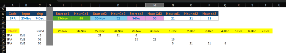

Tiếp theo mạch bài này, xin anh HieuCD và mọi người giúp công thức tự động cho trường hợp bố trí dữ liệu kiểu này được không ạ?
Cần công thức tự động cho H13:T15 (đảm bảo nỗi ngày đủ 21 giờ làm việc)
