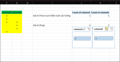

Hiện tại mình gặp khó khăn với việc PivotTable, đếm dữ liệu mà không tính những dữ liệu rỗng.
Do trong bảng dữ liệu cần Pivot, có dùng công thức lấy từ Bảng khác sang, mặc dù mình trả về là Rỗng "", nhưng Pivot vẫn tính.

Muốn dùng pivot table sao không đưa file có "nó" lên, đưa file giả lập sao thì làm vậy thôi chớ nè ;). Xem file dưới thử:

Cảm ơn bạn nhé, Nếu bỏ Blank như vậy thì sẽ hiển thị giá trị sai rồi, bạn thử check thêm dấu x nữa thì nó sẽ bị sai. Mình đã thử rồi :((((
Pivot Table:
Muốn chừa ra không đếm thì lập cái slicer.
