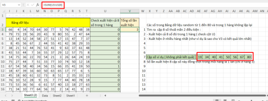

Em có 1 bài toán khó nhờ các bác bắt bệnh xem có thế code VBA giải quyết được không ạ !?
Input:
- bảng dữ liệu A3:T102 gồm 20 cột và 100 hàng
- Dữ liệu trong bảng là random từ 1 - 80 và mỗi hàng các số không lặp lại
Output:
Tìm ra 8 bộ số mà nó xuất hiện đồng thời trong 1 hàng và nó xuất hiện ở nhiều hàng nhất
Bộ số ví dụ ( không phải kết quả)

Số lần xuất hiện 8 bộ số này đồng thời trong mỗi hàng là 1 lần (chỉ ở hàng 3)

    Set Rng = Cells(J, "A").Resize(, 20)
    For Each Cls In tRg
        Set sRng = Rng.Find(Cls.Value, , xlFormulas, xlWhole)
        If Not sRng Is Nothing Then
            W8 = W8 + 1
    Next Cls
    If W8 > Max8 Then
        Cells(J, "V").Value = W8:       Max8 = W8
    W8 = 0
 Next J
 [Z2].Value = Timer() - Tmr
Thân & chúc vui nha!
" Vì bạn để ngay dòng đầu tiên là kết quả & là kết quả duy nhất, nên mình cho vòng lặp tìm từ dưới lên & chỉ mất chưa đến .3 gy thôi: "
===> em chưa có tìm được kết quả đáp án, như bài viết chú thích đó không phải là kết quả mà chỉ là ví dụ cho các bác hiểu bộ 8 số xuất hiện đồng thời là như nào ạ
Vì không rõ lắm kết quả của bạn muốn có là gì, nên mình cho liệt kê hết các bộ 8 số (trong mỗi bộ sort theo thứ tự A-Z)
cùng với số thứ tự dòng chứa bộ số đó (trong mỗi dòng thì 8 số đó xuất hiện ngẫu nhiên không theo thứ tự)
Từ bảng kết quả đó, bạn có thể sort, filter hay trích xuất theo điều kiện nào đó thì tùy bạn
