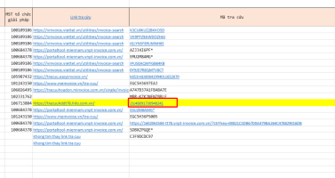

Mình góp ý về file của bạn như sau:
1. Tra cứu hóa đơn của https://tracuuhddt78.hilo.com.vn/
- File tìm sai mã tra cứu: "Fkey" chứ không phải "Searchkey";
2. Đối với các hóa đơn BKAV thì:
Link tra cứu sẽ thay "https://van.ehoadon.vn/TCHD" bằng "https://van.ehoadon.vn/Lookup?InvoiceGUID=ID" ID sẽ thay bằng dãy ký tự của ID trong hóa đơn thay vào.
Thân ái!
