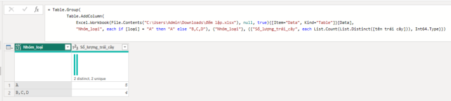

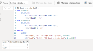

Thử phương án Dax sau:
Hoặc phương án PQ sau:
View attachment 303746Dạ, em cảm ơn Anh đã chỉ dẫn Anh nhé,
