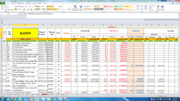

Dạ cho em hỏi giờ cột cần lấy giá trị mà ở chế độ lọc fitter thì làm sao để ô công thức nó nhẩy lấy giá trị của dòng đầu tiên khi lọc được anh ạ ( cột E) 1726893782565.png

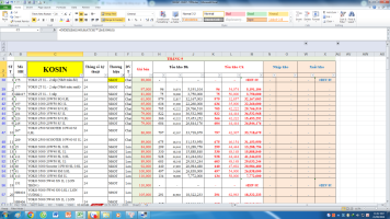

Dạ cho em hỏi giờ cột cần lấy giá trị mà ở chế độ lọc fitter thì làm sao để ô công thức nó nhẩy lấy giá trị của dòng đầu tiên khi lọc được anh ạ ( cột E) 1726903921193.png
DẠ CHO EM XIN LỖI SÁNG POST HỎI EM CÓ CHỤP MÀN HÌNH THỂ HIỆN CHỖ CẦN HỎI MÀ TẢI FILE LÊN NÓ KHÔNG LÊN Ạ, NAY EM XIN BỔ SUNG FILE NHỜ CÁC ANH CHỊ HỖ TRỢ EM Ạ, XIN CHÂN THÀNH CẢM ƠN CÁC ANH CHỊ Ạ
Dạ cho em hỏi giờ cột cần lấy giá trị mà ở chế độ lọc fitter thì làm sao để ô công thức nó nhẩy lấy giá trị của dòng đầu tiên khi lọc được anh ạ ( cột E) View attachment 304149
Bạn thử công thức này:
=INDEX(E:E, AGGREGATE(15, 6, ROW(E7:E571)/(SUBTOTAL(3, OFFSET(E7, ROW(E7:E571)-ROW(E7), 0))), 1))
