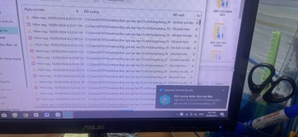

Hiện tại tôi thấy mấy Sheet có tên Kangatang và foxz là Virut. Loại này đang có ở file dự toán trong 1 số Công ty tư vấn thiết kế.

@Tìnhh Ry : Ảnh dưới là ví dụ của con Virut Kangatang tạo ra hàng loạt sheet có số.
Gặp 2 con virut này tôi xóa trong XLSTART theo link là hết.

https://21ak22.com/huong-dan-cach-xoa-virus-kangatang-macro-trong-excel.html
Bạn vào làm thử theo link này nhé, thấy khá đầy đủ các việc cần làm:
- disable macro luôn nếu bạn ko dùng
- xóa macro trên file hiện tại
- xóa cả file mypersonal
Cty cũ mình cũng gặp con này rồi, xóa xong là máy ok, nhưng trong cty nhiều người ko biết làm nên về sau lâu lâu lại bị đó.

Hình như do nó nằm riêng ở workbook mypersonel nên vẫn bị đó bạn, nên diệt con này còn phải xóa cả file ẩn nữa.

Mình tìm thì k thấy Cái Kangatang, chỉ thấy cái foxz mà nó k cho xóa cái này :(
Thỉnh thoảng tôi có nhận được file có sheet có tên foxz. Nó nằm trong sheet ẩn. Phải dùng code để Unhide toàn bộ sheet / xóa tất cả các sheet có tên foxz là xong.
Kèm với làm như #10, #11
Code để Unhide sheet như ở dưới

Hiện tại em k có code để unhide /xóa sheet ẩn. Bác có thể xóa giúp e vào file ở trên được k. Cảm ơn bác

xử lý xong cái fozx rồi nhưng file vẫn y cũ đơ khi sửa số liệu bác ạ. Ca này khoai quá

-) Link https://www.giaiphapexcel.com/diend...áy-khác-thì-sử-dụng-được.171933/#post-1141329. Không hiểu sao kích vào Link ở #10 thì báo lỗi 404 Not found
-) Sau khi "xử tử" 2 con virut trên nếu còn báo lỗi thì có thể là lỗi khác trên máy tính hoặc trên file bạn đang dùng.
