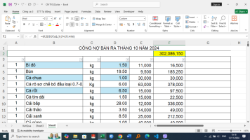

Với cách làm của chủ bài này thì còn vất vả nhiều, còn lu bù nhiều. Không khéo đem cả việc về nhà làm cũng không xuể mà vẫn còn bị sai anh ạ.

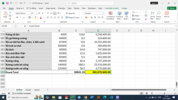

Sao của em là 183 loại, của anh thì 189 loại nhỉ, không biết em sai chỗ nào, anh làm thế nào mà được nhiều vậy ạ. Tổng giá trị của anh cũng nhiều hơn của họ. Vụ này anh kiếm quá.
Của tôi Key là nguyên gốc Arr(i,2) mà không là Ucase(Arr(i,2) do vậy 1 số loại nó phân biệt chữ hoa chữ thường (ví dụ Củ sả với củ sả là 2 loại khác nhau.)
Khi đổi dòng
If Arr(i, 6) <> Empty Then Key = Arr(i, 2) & "#" & Arr(i, 5)
Thành
If Arr(i, 6) <> Empty Then Key = UCase(Arr(i, 2)) & "#" & Arr(i, 5)
Thì chạy đúng như của anh : 183 mặt hàng.

Đúng hết rồi nhưng chủ bài lại không muốn dùng code anh ạ. Mà không dùng code thì lại không xử lý được những trường hợp như vừa rồi hoặc tương tự, thật là ...

Mình căn cứ vào mẫu đó để thực hiện đúng mong muốn của bạn ấy, chỉ thêm phần xắp xếp lại theo vần chữ cái thôi. Nhưng kết quả là bạn đấy bảo đúng ý nhưng không sử dụng mà lại xoay ra đi dùng Pivot Table, mà với dữ liệu thực tế của bạn ấy đang có thì chắc chắn sẽ có chỗ sai. Mình cũng không biết nói gì hơn nữa bạn ạ.

Đây ạ, mình ví dụ 1 mã cải xanh nhé , nó có 2 giá là 16, và 25 k, yêu cầu sẽ là tính tổng của cải giá 16k, và tổng của cải xanh 25k ( thể hiện số lượng đơn giá thành tiền ạ),
