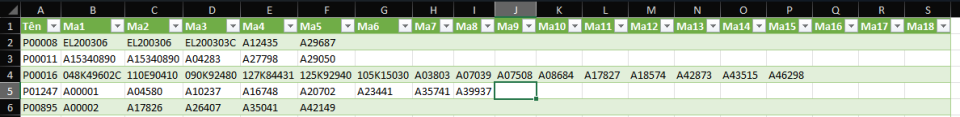

Chào các anh chị,
Em có một file muốn chuyển dữ liệu từ cột sang dòng. Trong file, em có mô tả dữ liệu nguồn và kết quả mong muốn. Anh chị hỗ trợ một đoạn code để ra kết quả ạ.
Em chân thành cảm ơn.

File đính kèm tôi thêm 50 ngàn dòng, ra kết quả 18 cột, và tôi đã test 1 dữ liệu khác ra 80 cột
