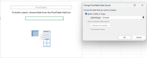

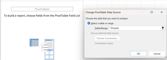

Vui lòng cho mình hỏi là trước khi Pivot table mình có chọn vào mục (Add this data to the Data Model) -> Trong phần "Name Manager" mình cũng tạo như hình bên dưới
* Nhưng nếu chọn refresh lại theo tên "Name" đã đặt là Shopee thì dữ liệu không refresh thêm bớt dòng mà dữ liệu Pivot table trở lại trống.
Vui lòng hướng dẫn cách làm khi refresh không bị mất dữ liệu và cập nhật dữ liệu như bình thường - Xin cảm ơn

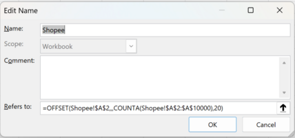

Kéo thả lại từ đầu vì đã thay đổi nguồn, dù cho giá trị nguồn y chang cũ
Ngoài ra phải sửa name
Shopee =OFFSET(Shopee!$A$2,,,COUNTA(Shopee!$A$2:$A$10000),20)

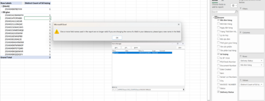

Mình làm theo hướng dẫn nhưng báo lỗi.
Nếu vào Menu "Pivottable analyze" -> "Change data source" => gõ tên "Shopee" thì bảng dữ liệu sẽ mất hết và kéo lại từng cột
Bạn chụp hình riêng cái thông báo lỗi, và chụp riêng cái name manager, không thu nhỏ kích thước mới thấy được.
Nếu vào Menu "Pivottable analyze" -> "Change data source" => gõ tên "Shopee" thì bảng dữ liệu sẽ mất hết và kéo lại từng cột.
Đương nhiên, tôi nói rồi.

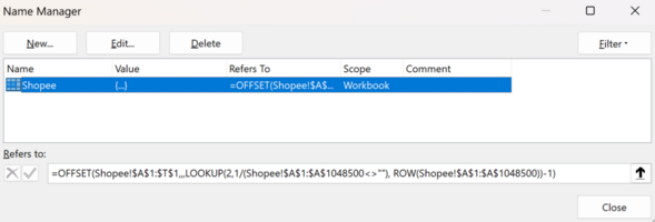

Mình gửi lại hình của "Name Manager"
Và đổi tên vùng chỗ menu "Change data source" thành tên -> "Shopee" thì mất hết dữ liệu
Hình như tôi nhờ bạn chụp hình thông báo lỗi chứ không phải hình name manager. Đoán tiếp: Bạn thử thay dấu , thành ;
Tôi đã làm và đã hoạt dộng không lỗi gì.
Quay lại chỗ dữ liệu tăng thêm mà pivot không cập nhật: Name của bạn sai nên thiếu 1 dòng cuối:
=OFFSET(Shopee!$A$1:$T$1,,,LOOKUP(2,1/(Shopee!$A$1:$A$1048500<>""), ROW(Shopee!$A$1:$A$1048500))-1)
Lookup gì gì đó bạn đem trừ 1 nên mất 1 dòng. Tôi thay bằng CountA
Nhưng hơi nhầm chút, vì như vầy mới đúng
Shoppe =OFFSET(Shopee!$A$1,,,COUNTA(Shopee!$A$1:$A$10000),20)

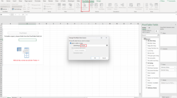

Do name trùng với tên sheet nên source tự động thêm tên sheet và dấu ! Tôi đổi name thành Shoppes cho khác tên sheet cho bạn thấy.
