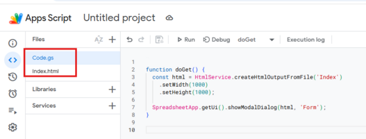

2. Tạo dự án Apps Script
- Trong Google Sheets, chọn Tiện ích → Apps Script.
- Một dự án mới sẽ mở ra.
3. Đổi tên cái trang chứa code từ "TenGiDo.gs" thành Code.gs rồi chép dán code bên dưới đè vào nội dung có sẵn.

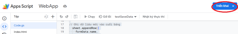

6. Triển khai (Deloy) Web App
- Chọn Triển khai → Tuỳ chọn triển khai mới (New deployment) → bấm biểu tượng bánh răng chọn Ứng dụng Web (Web app).
- Có 3 thông tin cần nhập: Điền mô tả, để nguyên lựa chọn: Tôi (Me), lựa chọn: Bất kỳ ai
- Execute as: Me (bạn).
- Who has access: Anyone with the link (hoặc giới hạn trong tổ chức nếu muốn).
- Nhấn Triển khai → chép URL dạng https://script.google.com/macros/s/.........../exec.

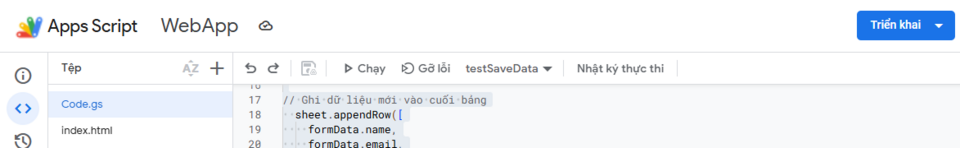

JavaScript:
function doGet(e) {
return HtmlService.createHtmlOutputFromFile('index');
function saveData(formData) {
var lock = LockService.getScriptLock();
lock.tryLock(30000); // giữ khoá tối đa 30 giây
try {
var sheet = SpreadsheetApp.openById('[B]Spreadsheet_ID[/B]').getSheetByName('[B]Data[/B]');
// Nếu sheet chưa có tiêu đề, thêm tiêu đề vào hàng đầu tiên
if (sheet.getLastRow() === 0) {
sheet.appendRow(["Họ và tên", "Địa chỉ email", "Số điện thoại", "Địa chỉ", "Nội dung", "Thời gian"]);
// Ghi dữ liệu mới vào cuối bảng
sheet.appendRow([
formData.name,
formData.email,
formData.phone,
formData.address,
formData.message,
new Date()
return "Dữ liệu đã được lưu thành công!";
} finally {
lock.releaseLock(); // mở khoá sau khi ghi xong
function testSaveData() {
var dummy = {
name: "Nguyen Van A",
email: "abc@example.com",
phone: "0123456789",
address: "Da Nang",
message: "Test ghi dữ liệu"
var result = saveData(dummy);
Logger.log(result);
(*) Đảm bảo thay đúng Spreadsheet_ID bằng chuỗi trong URL giữa /d/ và /edit). Và tên sheet đúng như ở mục 1 đã nói là Data
