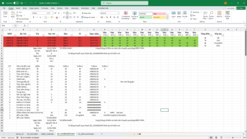

Chào các anh chị, em đang phải xây dựng file chấm điểm cho học viên, tuy nhiên có phần vướng khi làm VBA,
Tại sheet DIEM_CANHAN cần tạo VBA có thể giúp chuyển dữ liệu điểm qua Sheet DS_CHAMDIEMTUAN, tuy nhiên em chưa thạo về VBA rất mong các anh chị hỗ trợ với ạ !
Ngoài ra cách tính điểm xếp loại như em đang làm liệu có cách nào tối ưu hơn không ạ, dữ liệu của em có hơn 1k học viên khi chạy lọc bằng các hàm =SUBSTITUTE, TRIM, LEN... load bị chậm ạ !
Em xin cảm ơn !

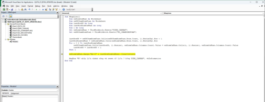

Mình đang tự làm như này, tìm cách làm như này
Sub NhapLieu()
Dim wsDiemCaNhan As Worksheet
Dim wsDSChamDiemTuan As Worksheet
Dim lastRowDS As Long
Dim lastRowDiemCaNhan As Long
Dim i As Long
Set wsDiemCaNhan = ThisWorkbook.Sheets("DIEM_CANHAN")
Set wsDSChamDiemTuan = ThisWorkbook.Sheets("DS_CHAMDIEMTUAN")
lastRowDS = wsDSChamDiemTuan.Cells(wsDSChamDiemTuan.Rows.Count, 1).End(xlUp).Row + 1
lastRowDiemCaNhan = wsDiemCaNhan.Cells(wsDiemCaNhan.Rows.Count, 1).End(xlUp).Row
For i = 2 To lastRowDiemCaNhan
wsDSChamDiemTuan.Cells(lastRowDS, 1).Resize(, wsDiemCaNhan.Columns.Count).Value = wsDiemCaNhan.Cells(i, 1).Resize(, wsDiemCaNhan.Columns.Count).Value
lastRowDS = lastRowDS + 1
Next i
wsDiemCaNhan.Range("A2:Z" & lastRowDiemCaNhan).ClearContents
MsgBox "Đ? nh?p li?u thành công và reset d? li?u ? b?ng DIEM_CANHAN", vbInformation
Tuy nhiên code lại ghi toàn bộ những gì trên DIEM_CANHAN sang DS_CHAMDIEMTUAN

1/Sheet DIEM_CANHAN Có 5 cột tuần, Vậy khi code chạy thì điểm của cột tuần 2, tuần 3 ,... ghi vào đâu ở sheet DS_CHAMDIEMTUAN? (điểm của cột Tuần 1 đã được ghi vào Sheets DS_CHAMDIEMTUAN từ cột H đến cột V)
2/Ở sh DIEM CA NHAN có ô ghi ngày chấm, vậy ngày này chấm cho 1 tuần nào đó còn các tuần khác được chấm sẵn (chấm trước hoặc chấm sau) cho các tuần còn lại à?
Theo tôi giải pháp là ở sheet DIEM_CANHAN chỉ có 1 cột Tuần. Khi Ngày chấm (ô D2) là ngày nào thì Ô E2 thể hiện đó là tuần thứ máy của tháng đó.(=WEEKNUM(D2;1)-WEEKNUM(EOMONTH(D2;-1)-1;1)+1). Và ở sheet DS_CHAMDIEMTUAN cũng thêm 1 cột phụ (Wx) để ghi lại điểm của dòng từ Ax: Vx là điểm của tuần
Các nội dung khác đều căn cứ vào sheet DS_CHAMDIEMTUAN để Tính >
Tham khảo code sau:
Nếu trường hợp 1 mã (ô D1) mà bấm nhập nhiều lần trong cùng 1 ngày thì sao? Code đã loại trừ được trường họp đó.
