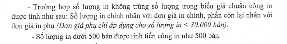

Dạ theo văn bản dưới ạ. Số lượng dưới 500 và trên 30.000 sẽ tính theo 2 mốc đó.
Theo ví dụ trên thì có STT 5 và 6 thì số lượng phải tách ra để nhân 2 đơn giá.
