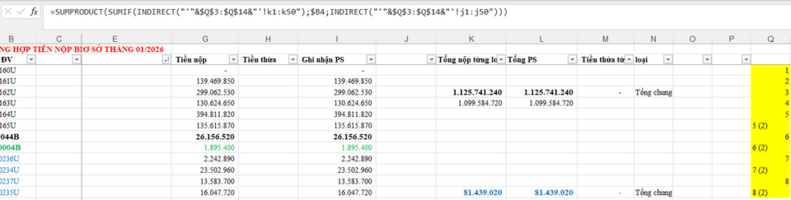

Mình đã làm được, nhưng lại phát sinh thêm vấn đề là: 1 ngày nộp tiền đi 2 lần cho nhiều mã giống nhau, tạo thành 2 sheet ("5"; "5_2"). Công thức phải sửa như nào để tính tổng cả tháng có những sheet thêm như thế được ạ?
trong trường hợp này bạn thử tạo 1 danh sách tên sheet ở ô Q3:Qn, sau đó ở công thức sửa ROW(1:31) thành Q3:Qn như hình ví dụ xem
