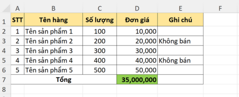

Mình muốn tính tổng dùng hàm sumproduct như hình ảnh bên dưới, hạng mục nào có ghi chú "không bán" thì sẽ loại ra không tính.
Nhờ các Anh Chị giúp đỡ.

Bạn có thể dùng kết hợp SUMPRODUCT với --(condition) để loại các hạng mục có ghi chú là "không bán" ra khỏi tính tổng.
chỗ nào ghi "có bán" hoặc "bán vội bán gấp nếu không khách đổi ý!" thì công thức trên lại sai. thôi thì soi mói từng chữ, hạng mục nào có ghi chú "không bán" thì sẽ loại ra không tính. Ta nên đổi thành Tại D8=SUMPRODUCT((C2:C6)*(D2:D6)*(E2:E6<>"không bán")) thì đúng với ý người hỏi hơn.

Đúng rồi, vấn đề là công thức cũ chỉ tính tổng dựa trên các giá trị mà không xét đến ghi chú về việc ‘không bán’. Nếu có chữ ‘có bán’ hay ‘bán vội bán gấp…’ thì công thức sẽ không phân biệt và dẫn đến kết quả sai. Việc đổi thành =SUMPRODUCT((C2:C6)*(D2:D6)*(E2:E6<>"không bán")) là hợp lý vì chỉ loại các dòng có ghi chú ‘không bán’, còn lại vẫn tính bình thường, đúng với ý người hỏi hơn.
