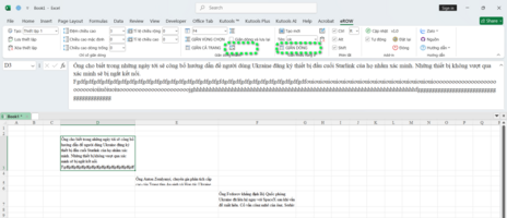

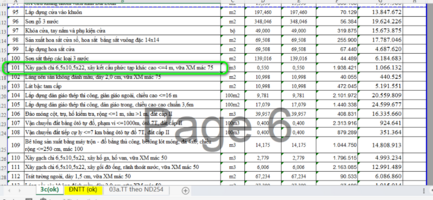

Hàm bỗ trợ fit_Indexes cho hàm FitRow hoạt động như sau:
Hãy xem ảnh minh họa 1 bên dưới, các bạn sẽ thấy lề dưới canh trang mục 4.2 có vùng bảng dữ liệu được tự động chuyển xuống trang mới, lúc này in ra sẽ hoàn hảo. Nhưng nếu mục 4.2 bị dịch lên trên trang trên như hình ảnh thứ 2 thì làm cho trang in khó đọc và không tích hợp để xem.​
Chính vì vậy sự bổ trợ của fit_Indexes sẽ giúp khắc phục điều này, mã sẽ chạy để dịch chuyển vùng đã đặt lên xuống sao cho trang in phù hợp.
Ví dụ nếu mục 4.2 bắt đầu từ A100 và hết bảng dữ liệu Z110 thì nhập fit_Indexes vào hàm FitRow là fit_Indexes(A100:Z110)
Và nhập nhiều vùng fit_Indexes(A100:Z110,A115:Z120)
Ảnh 1 và ảnh 2:
1726811522233-png.304101
1726811745720-png.304102

HÀM UDF TỰ ĐỘNG CO GIÃN DÒNG
với Hàm S_FitRow
Chức năng ưu việt của hàm:
  1. Co giãn dòng hoàn toàn tự động.
  2. Co giãn dòng kể cả các ô đã được gộp.
  3. Co giãn dòng với các giá trị nhiều ô cùng dòng.
  4. Hoạt động cả ở chế độ Xem In Ấn
  5. Thêm một chiều cao nhất định sau khi giản dòng.
  6. Vì dùng hàm UDF nên rất tối ưu, tiết kiệm CPU.
Hướng dẫn sử dụng hàm:
Vị tríTham sốKiểuChức năng
1​
TargetVùng cần giãn dòngNhận vùng cần co giãn
2​
MarginKiểu sốTăng chiều cao thêm một số
3​
defaultHeightKiểu sốChiều cao mặc định nếu giá trị rỗng
4​
HeightOfRowNullKiểu sốĐặt chiều cao cho cả dòng rỗng
5​
IncludeNoWrapCó/KhôngCo giãn kể cả ô không WapText
6​
OnlySheetVisibleCó/KhôngChỉ giãn dòng ở Trang hiện hành
7​
TitleChuỗiChuỗi bất kì do người dùng đặt (Nếu không thì trả về giá trị là Fit:{vùng})
Cách viết hàm nhanh, gõ vào ô chuỗi =S_FitRow và ấn tổ hợp phím Ctrl+Shift+A.
Viết hàm nhanh: =S_FitRow(A2)
Viết hàm có cài đặt đối số: =S_FitRow(A2,5,40,False)
Ví dụ: =S_FitRow(A1:E9, 5, 40, FALSE)
+ A1:E9 là vùng cần co giãn
+ 5 là tăng thêm chiều cao 5 đơn vị
+ 40 là chiều cao mặc định nếu tất cả giá trị rỗng
+ FALSE thì ô không WapText thì không co giãn
Cũng có thể gõ nhanh =S_FitRow(A1:E9) bỏ qua các cài đặt
Cách viết hàm như sau sẽ co giãn chính ô viết hàm:
1. Khi nhập chuỗi:​
=S_FitRow("Chuỗi",5)​
2. Khi tham chiếu giá trị thì đóng dấu ngoặc tròn ô tham chiếu:​
=S_FitRow((A2),5)​
Cách viết hàm như sau sẽ co giãn vùng tham chiếu:
=S_FitRow(B26: D35,5)​
Ví dụ: Cần co giãn các ô như sau: B28:C31, D28:E28, D29: D30, E29:E31, D31
Thì viết hàm: =S_FitRow(B28:E31,5)​
Để có thể co giãn các ô cùng dòng và đã gộp ô​
Các phương thức Bổ trợ:
1. Gõ hàm S_FitRow_OFF: nếu đang chỉnh sửa trang tính hãy tắt chế độ co giãn dòng hoặc bật chế độ Design Mode trong Tab Developer.
2. Gõ hàm S_FitRow_ON: Nếu đã tắt chế độ co giãn dòng tự động thì bật lên.
3. Thủ tục S_FitRow_Toggle + Check box có tên là chxAutoFitRow dùng để bật tắt chế độ co giãn dòng nếu muốn (Ví dụ nằm ở Sheet1 trong tập tin đính kèm bên dưới).
Bước 3 này là một thủ thuật để ngăn chặn code tính toán lúc ứng dụng vừa khởi động, vì có thể sẽ gặp phải tình trạng code sẽ làm chậm quá trình khởi động.
Hãy để dòng code sau vào sự kiện Workbook_Open: Call S_FitRow_Off
Hãy mở lại bằng bước 2 hoặc bước 3.
*** Nếu bạn viết quá nhiều công thức hàm S_FitRow thì không thể thiếu bước 3 này
Cách nhập nhiều mảng:
Sử dụng hàm S_Cells hàm tự tạo: =S_FitRow(S_Cells(A1:C9,D2: D3,E5:E6), 5, 40)
Hướng dẫn tận dụng hàm:
Với 2 ví dụ sau:
1. Cách viết hàm tổng quát như sau sẽ gây chậm và tiêu tốn CPU:
=S_FitRow(A1:Z500)
2. Cách viết hàm đơn lẻ cho từng vùng sẽ tiết kiệm, và code sẽ chạy nhanh hơn:
=S_FitRow(A1:Z1)
=S_FitRow(A2:Z2)
=S_FitRow(A3:Z4)
Tức là hãy nhập vùng cho hàm sao cho vùng đó tương ứng với số dòng ô được gộp lớn nhất của dòng tương ứng.
Nếu ta có các vùng được gộp là A1:C9, D2: D3, E5:E6, thì rõ ràng là A1:C9 có các dòng chứa hết các vùng còn lại,
nên ta viết: =S_FitRow(A1:E9)
Những lỗi có thể xảy ra:
  1. Vì code sẽ mượn một ô trong trang tính làm ô để giãn dòng, vì vậy nếu hàm có vùng tham chiếu giao với ô được mượn thì xảy ra lỗi.
  2. Nếu có hai hàm có tham chiếu là hai vùng giao nhau có thể xảy ra lỗi.
  3. Nếu trang tính hoặc ô tham chiếu đang khóa, cũng có thể xảy ra lỗi.
*** Các bạn lưu ý code có thể chưa được tối ưu nhất, nên có thể cập nhật lại nhiều lần, nên nếu các bạn có sử dụng code thì nên thường xuyên xem lại bài viết, sẽ có thông báo cập nhật nếu có ở đầu bài viết.

Ảnh 1 và ảnh 2:

Bạn có thể sử dụng giãn dòng nhanh với phím tắt CTRL+SHIFT+ALT+R. Không cần đến Hàm.
Ví dụ điển hình trên chính hình ảnh bạn đính kèm:
Bạn nhìn vào hình bạn chụp sẽ thấy dòng 3, cột D, hiển thị dòng bị quá gần với dòng 4. Làm cho việc nhìn vào sẽ khó nhận biết chúng là hai ô dữ liệu khác nhau. Bây giờ thêm vào hàm FITROW hàm cài đặt fit_Pading(5), có nghĩa là giãn chèn thêm chiều cao là 5.​
Excel có những lỗi giãn dòng sai sót độ chính xác phông chữ do mã nguồn của họ. Điều đó bạn sẽ tìm thấy trên Google và cũng có trên diễn đàn.
Ảnh 1 và ảnh 2:

Em test qua thấy:
- Ở mục "Giãn dòng nhanh" nếu nhẫn mũi tên để hoàn tác "Nhấn để phục hồi lại chiều cao ban đầu vùng đã giãn dòng" thì chưa thấy tác động
- Mục "Giãn nhiều vùng ô" nếu thiết lập giãn nhiều vùng ô và sau đó chọn biêu tượng giãn dòng thì chưa thấy tác động
Em có khoanh biểu tượng bằng nét đứt vùng xanh dưới hình vẽ.
Em đã giãn dòng và sau khi xem chế độ in thì vẫn có một số ô ở chế độ in chưa dược fit, khi xem trên excel không bị che khuất, nhưng ở chế độ in thì thấy vậy, có cách nào khắc phục được không ạ?
Khi đã Fit xem ở excel (như hình 1), khi xem chế độ in (như hình 2)
Hình thứ nhất
Hình thứ 2:
